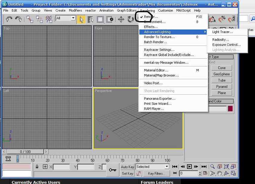

    Ventana de render setup no aparece ni con f10
    Hola, tengo un problema con la ventana de render (la que sale dando f10 o haciendo clic en rendering ->render). Pues bien, se me ocurrió minimizarla y nunca más supe de ella, no sé porque pasara, pero no aparece por ningún lado y por mucho f10 que pulse no sale, solo me pone la v correspondiente al lado de rendering->render para indicar que está fuera, y si vuelvo a pulsar f10 desaparece la v como si hubiese cerrado la ventana en cuestión.
    Hasta ahora he reseteado, el max y el ordenador, y he sacado nuevos botones de render, pero nada.
    ¿Alguna idea?

    Y no tengo ni idea de porqué, así que, no puedo elegir el motor de render, sólo consigo que se me quede marcado con un visto pero no se despliega.
    ¿Alguien sabe qué cojones he tocado? Muchas gracias.

    En cualquier max le das a la opción de render y te sale el menú desplegado donde puedes hacer todo respecto al render, cambiar motor, cambiar tamaño, pues a mí no me sale, no sale nada y si vuelvo a al menú de arriba de render, sale marcado con un visto y si le doy otra vez desaparece el visto, pero no me sale el menú, si le doy a f-10 igual.

    Pues ninguna de las dos cosas, a ver más ideas: Le doy a f10 y se queda sin hacer nada, los demás menús van bien excepto el que más falta hace, que se queda con un visto marcado en negrita a la izquierda, la casilla de render marcada, pero el menú desplegable ni aparece.
    Por cierto, no sé cómo se cambian los settings de render cuando ya está tirando el render.

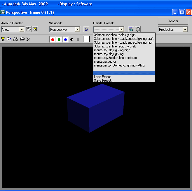

    Vale, fallo mío, creía que estabas en el 3ds Max 2009, no en el 9, el orden de 8, el 9, el 2008, 2009, y 2010, no ayuda.
    A ver, y si vas a rendering > Batch render, en presets te deja elegir el render, Scanline, o Mental Ray. (ahora lo estoy mirando en el 3ds Max .
    Y en customize > show UI, tienes activado el show floating toolbars.
Nombre: rendpreseten3dmax2009.gif

    Si hago lo de activar las barras flotantes aparece una de rendering que es la que sacas en la imagen, pero eso no es lo que quiero que me salga, ahí sólo te carga una escena que hayas usado anteriormente, no puedo hacer un setup nuevo.
    Así que, sigo igual.

    Mirad una captura del visto.

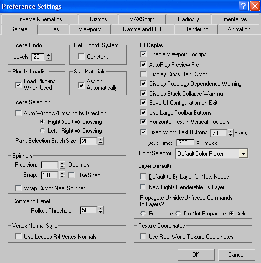

    Supongo que el customize > preferencias la pestaña general la tienes más o menos como en la imagen. Y con customize > custom UI and default switcher eligiendo max y modular toolbarsui.
