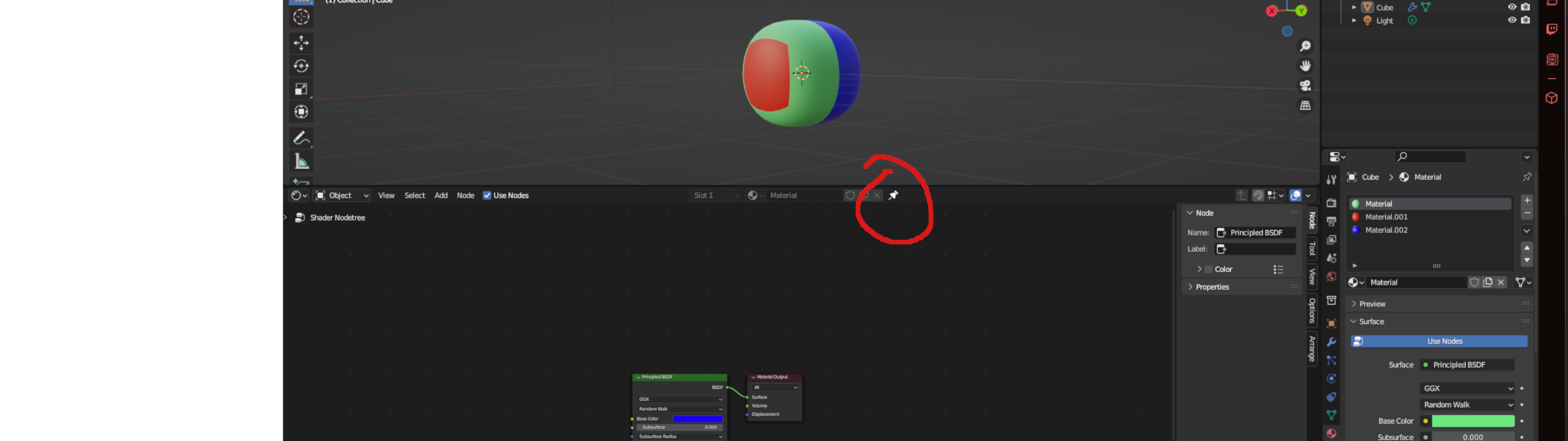

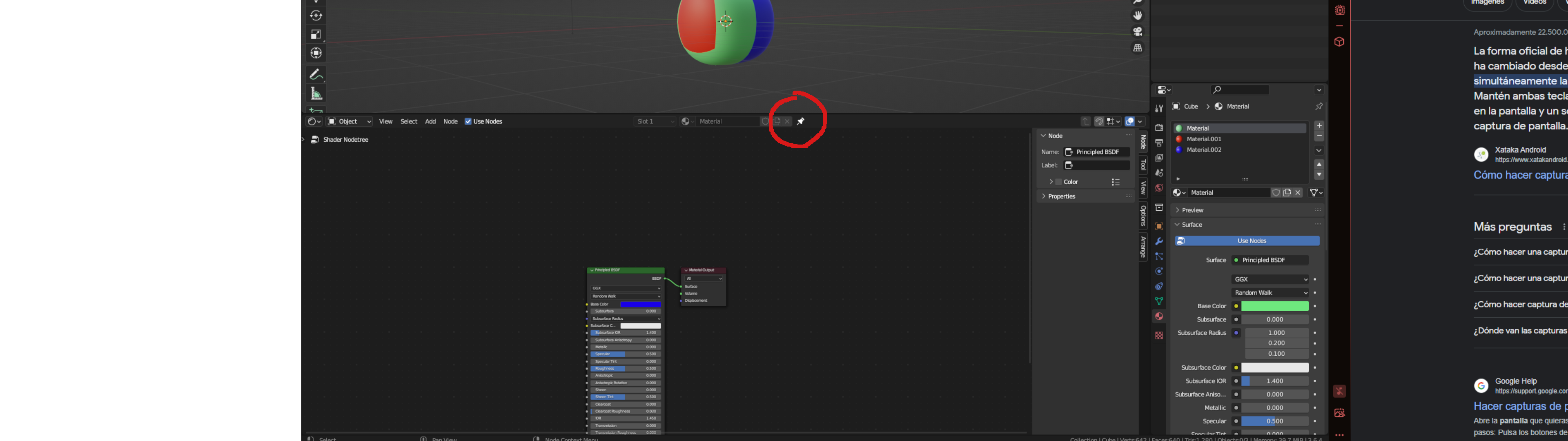

    En la ventana de Shader siempre me aparece el mismo material
    Pues no entiendo el motivo pero aunque cambie de elemento y elija diferentes materiales, en la ventana de Shader siempre me aparece el mismo, no cambia, como si no estuviera eligiendo otro. Aún así puedo manipular el Shader que se ve en esa ventana.

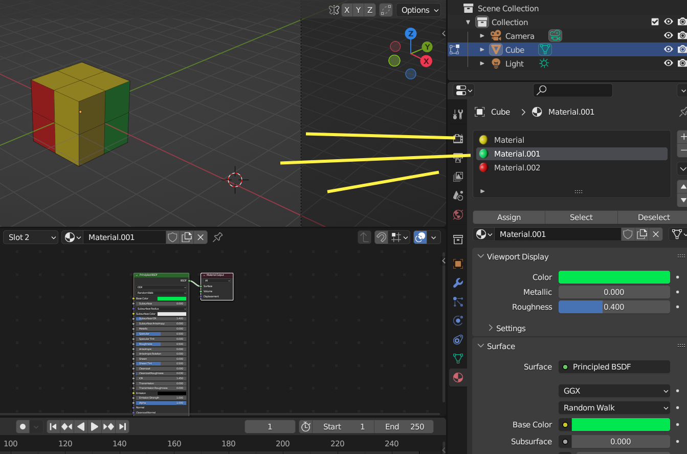

    Cita Iniciado por VicDromer Ver mensaje
    A ver si es que tienes varios materiales para un mismo objeto y estás seleccionado el que no corresponde....

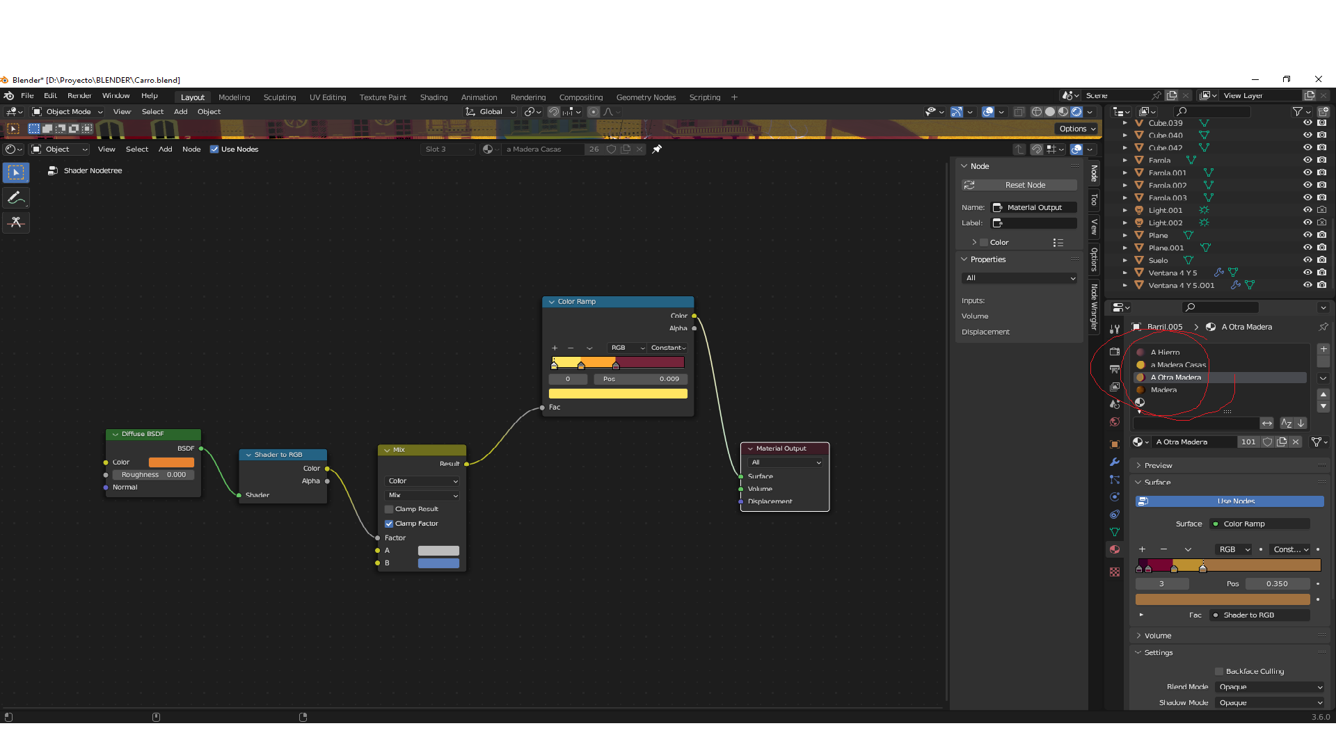

    Error en Shader

    Todo lo que me has explicado está MUY BIEN explicado Soliman, pero no es el caso.
    En este momento, lo que ocurre es que, da igual que material seleccione, que en la ventana de SHADER siempre me aparece el mismo.
    En la imagen aparece rodeado de rojo un material, pero si miras en la ventana de Shader el material es otro.
