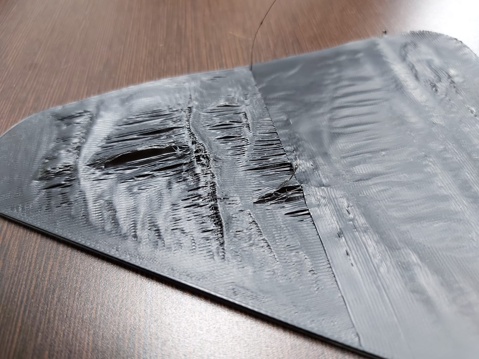

    Hola, constantemente tengo problemas al imprimir modelos grandes, la base se levanta de la cama de empresión y no queda uniforme.
    Saben a qué se debe esto?
    Mi impresora es una Flashforge Guider IIs

    Pueden ser varias cosas... yo empezaría primero por el tipo de material que uses.
    Si es PLA, si es PETG o si es ABS, etc.
    Tal vez una temperatura no adecuada pueda producir esos fallos.
    Una torre de temperatura sería una buena opción para probar cual es la correcta.
    Porque esa máquina es de las buenas y me extraña que haga esas cosas...

    Hola. Como te comenta Soliman, son varias ls razones por las que la base de impresión de tu Flashforge Guider IIs podría no quedar uniforme. Aquí hay algunos posibles problemas y soluciones:
    La cama de impresión no está nivelada correctamente: Este es el problema más común. Asegúrate de nivelar la cama de impresión con cuidado antes de cada impresión. Puedes usar un nivel de burbuja o una aplicación de nivelación de impresión para ayudarte.
    La cama de impresión está sucia o grasienta: Limpia la cama de impresión con un paño suave y alcohol isopropílico antes de cada impresión.
    La temperatura de la cama de impresión es demasiado baja. Asegúrate de que la temperatura de la cama de impresión sea lo suficientemente alta para que la primera capa se adhiera correctamente.
    La velocidad de impresión es demasiado alta: Reduce la velocidad de impresión para la primera capa para permitir que la primera capa se adhiera correctamente.
    El flujo de material es demasiado bajo. Aumenta el flujo de material para la primera capa para permitir que la primera capa se adhiera correctamente.
    Aquí hay algunos pasos específicos que puedes seguir para solucionar este problema:
    Asegúrate de que la cama de impresión esté nivelada correctamente antes de cada impresión. Puedes usar un nivel de burbuja o una aplicación de nivelación de impresión para ayudarte.
    • Limpia la cama de impresión con un paño suave y alcohol isopropílico antes de cada impresión.
    • Asegúrate de que la temperatura de la cama de impresión sea lo suficientemente alta para que la primera capa se adhiera correctamente.
    • Reduce la velocidad de impresión para la primera capa para permitir que la primera capa se adhiera correctamente.
    • Aumenta el flujo de material para la primera capa para permitir que la primera capa se adhiera correctamente.
    Aquí hay algunos consejos adicionales para ayudar a que la primera capa se adhiera correctamente:
    • Un adhesivo para la cama de impresión puede ayudar a que la primera capa se adhiera correctamente.
    • Una boquilla de tamaño adecuado puede ayudar a que la primera capa se extienda uniformemente.
    • Un material de impresión de buena calidad puede ayudar a que la primera capa se adhiera correctamente.
    Espero que esto ayude, ya comentarás que tal te ha ido, un saludo.
