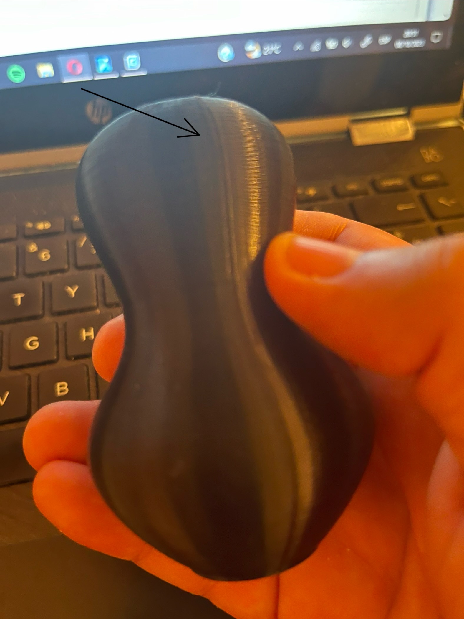

    Hola, después de solucionar los problemas de nivelación de capas, ahora tengo algún problema más:
    1. Las ruedas de nivelación de la cama se desenroscan solas con cada impresión debido a los movimientos o vibraciones de la impresora. He hecho un arreglo temporal con cinta para evitar que se muevan. ¿Debería cambiarlas?
    2. Sobre todo en las figuras esféricas, se nota mucho el inicio de cada capa. Se observa una línea un poco más hundida desde la parte superior hasta la inferior de la pared externa. ¿Cómo se puede solucionar eso?
    Gracias. Un saludo.

    Son costuras y SIEMPRE se van a notar en superficies redondas. Puede mitigarlas pero necesitas hacer pruebas, como que cuando termine de imprimir cada línea entre unas décimas en la misma línea, y suelen mejorar el resultado si imprimes primero la capa exterior antes que la interior. Haz pruebas con esto y publica tus resultados.

    Hola, perdona, no me había llegado la notificación de respuesta; ahora lo activo. No entiendo la frase "como que cuando termine de imprimir cada línea entre unas décimas en la misma línea". ¿Cómo configuro eso en Cura? En cuanto a la capa exterior antes que la interior, lo pruebo en breve también. Gracias por los consejos.

    Es cura lo tienes en las opciones de paredes nombrado como "entrante en la pared exterior".
