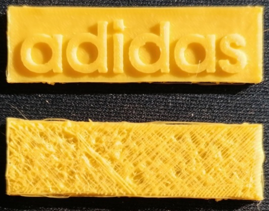

    Tengo una Witbox 2 y cuando imprimo la pieza me sale bien, pero la base que está sobre la cama me sale con hilos, no lisa y uniforme.
    He variado temperatura, arrastre, velocidad, pero no doy con el tino.
    ¿Alguien tiene una idea de por qué puede ocurrir?

    Mira la tensión de las correas y vuelve a nivelar.
    Lo raro es que luego te sale bien.
    ¿La bandeja se mueve?
    No dices que filamento usas y si tienes la cama caliente.
    ¿Temperatura de impresión?
    Algún dato más.
    ¿Temperatura de impresión? Algún dato más.
    Utilizo PLA, de momento el que venía con la impresora BQ.
    La temperatura es de 115. Si pongo 120 salen como burbujas en la impresión.
    Tengo una cama caliente que la coloco a 60 grados.
    La bandeja no se mueve, si así fuera, el resto de la impresión no saldría bien.

    Cita Iniciado por locoporlabici Ver mensaje
    La temperatura del PLA tiene que ser de unos 200 grados.
    No se si te has equivocado o no, pero lo normal ronda entre 190 y 210 dependiendo del fabricante o hasta del color del filamento.

    Por cierto, lo mejor es imprimir siempre una pieza como el cubo de calibración, para ver si es defecto del modelo o de la impresora.
    https://www.thingiverse.com/thing:1278865
    A veces la base necesita soportes, y pueden salir pegotes parecidos a la imagen que has puesto antes.
    Saludos
    Muchas gracias.
    No entiendo que necesite soportes siendo una base completamente plana.
    En cuanto vuelva a mi casa me bajo el cubo y lo imprimo.
    Muchas gracias.
    Hola, es la primera vez que intervengo en este foro.
    Lo primero saludos a todos los foreros.
    Tienes la altura de la cama bien nivelada? Porque da la sensación de que la primera capa te la esta haciendo muy separada de la cama.

    Cita Iniciado por titan83 Ver mensaje
    Dale tiempo, que creo que no ha probado todo lo que le comentado antes.
    Sigo pensando que son las correas o el nivelado de cama.
    Saludos
    Las correas están bien, porque si no, el resto, tampoco lo haría bien.
    Ajustaré más el offset.
    Gracias
