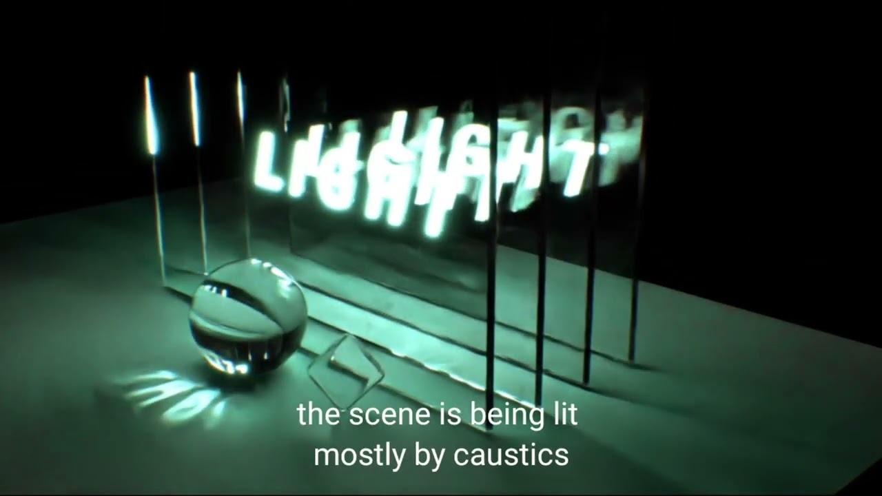

    Y aquí abajo les comparto un análisis sencillo sobre el funcionamiento de las cáusticas en Vantage, en donde, al ser raytraced, si realmente se generan desde cualquier elemento de la escena, sean luces u objetos. Todo en la escena genera cáusticas y no se pueden activar o desactivar, lo hacen siempre y permanentemente.
    Cualquier duda simplemente consulten, por favor! Seguramente se me ha olvidado poner alguna cosa en los videos y el texto, y será un gusto aportar más datos!

    Vamos, que las cáusticas no son reales, son proyecciones, me queda claro. Entiendo que simples proyecciones los resultados que desarrolla no están de acuerdo con la física real. ¿O sí?
    Es decir, si fueran cáusticas reales estaríamos viendo el mismo resultado en los videos que has puesto?

    En d5 las cáusticas son sombras de tipo architectural glass, pero invertidas, o sea luminosas, y luego deformadas con noise.
    En Vantage las cáusticas son un cálculo físico de cómo la luz se maneja en el mundo real, por eso las lentes (sean especulares o refractivas) proyectan todas las geometrías de la escena, tal como en el mundo real.
    Por eso se observa en el video la palabra "LIGHT" reflejada y refractada por lentes y espejos.
