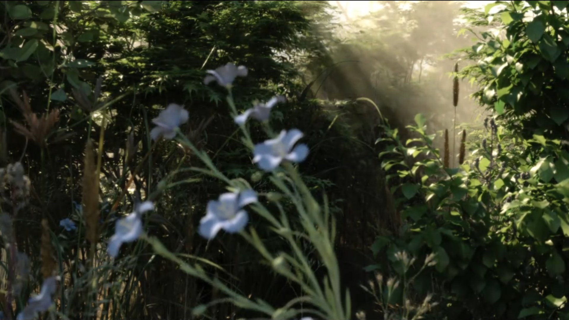

    Esta es una escena que había subido hace unos años atrás, con unos escombros en un lote baldío.
    Pues la he abierto con Vantage y me he puesto a pasear por entre los escombros y los yuyos, y decidí compartirles la experiencia.
    Es bastante fuerte estar dentro de la escena de vray con toda su luz viva y fulgurante, muy a diferencia de la abstracción de moverse entre mallas de alambre, detenerse en un punto de vista y esperar a que el cuadro salga.
    La escena contiene 3mil trescientos millones de polígonos.
    Como verán renderiza DOF, AO, atmósferas, y HDRI más sol y sky todo al instante, sin trucos de LOD. Toda la geometría está completa allí en todo momento.
    Cuando se trata de scattering fog (volume light) se toma unos segundos en refinar los rayos de luz, por eso verán que lo dejo estabilizarse dos o tres segundos para que el volume light se vea pleno.
    Esta performance es con RTX3070 (para mí es aceptable). De hacerse con RTX3090, los tiempos se reducen a la mitad, y con la 4090 se reducen a 1/4, y con 2 RTX4090 juntas (Vantage lo soporta) se reduciría a 1/8 el tiempo de estabilización de los samples.
    Como verán, es un entorno de puro trazado de rayos. No es un motor de videogame como puede ser Unreal, D5, Lumion, Twinmotion, etc, los cuales no son trazadores de rayos sino rasterizadores.
    Esto es exactamente tener Vray o Corona (motores de raytrace puro) pero en tiempo real, es por eso que al mover el punto de vista hay noise, el cual desaparece apenas se suelta el mouse.
    Ese momento de noise sería imperceptible si se usara con dos RTX4090.
    Cualquier consulta no duden en plantearla! Lo he compartido precisamente para que se pueda debatir sobre esta herramienta.
    Saludos!

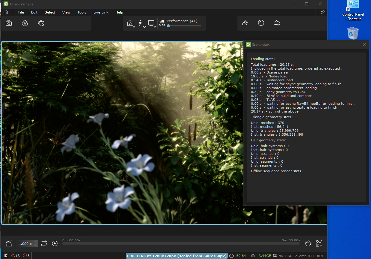

    Un update con otra nueva captura sobre la misma escena, en esta oportunidad para mostrar lo nuevo de Vantage 2.2, llamado Ray Reconstruction (reconstrucción de rayos).
    Esto hace que utilice mucha menos memoria y que el render de aquellos elementos muy pesados, como volume light y depth of field, se realice mucho más rápido. El procedimiento utiliza la inteligencia artificial de la placa Nvidia para restaurar aquellos rayos que se han perdido o se han descartado en el proceso. De este modo, en lugar de recalcularlos permanentemente, los reconstruye basándose en lo que la inteligencia ha entendido de la escena y de cómo y dónde los rayos deberían estar trazados completos.
    El resultado concreto es una visión mucho más limpia al momento de mover la cámara durante la navegación en tiempo real.
    Como puede verse abajo, en el cuadro de estadísticas de Vantage, la escena posee más de 3 mil trescientos millones de polígonos y su reconstrucción es muy rápida, incluso en una placa modesta como la RTX 3070. El uso de VRAM es solo 3.4 gigas y la navegación se mantiene siempre a 60 fps.
