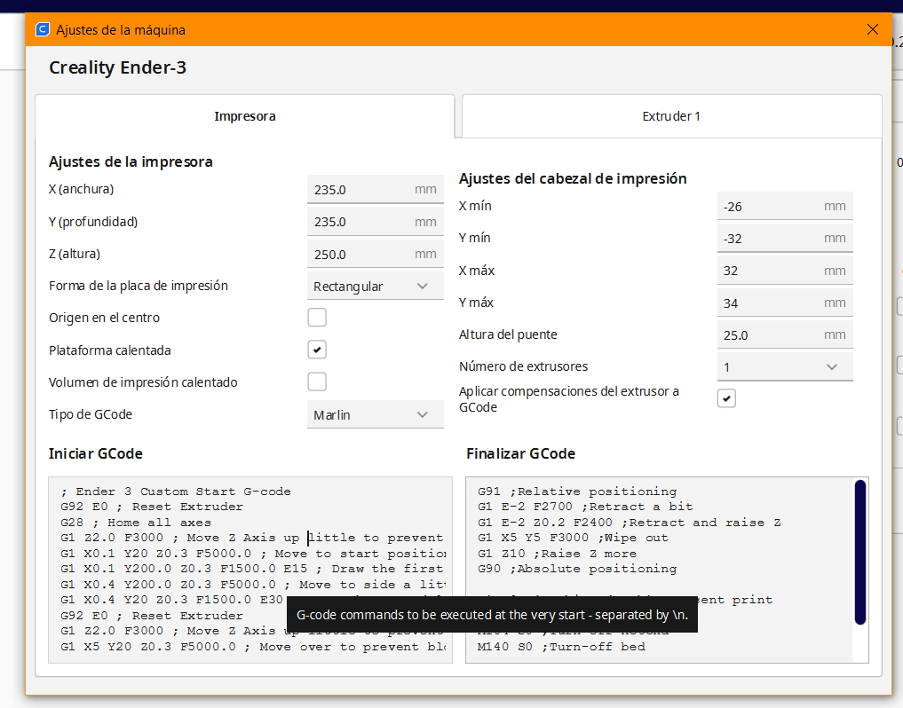

    ¿No habrá que cambiar las medidas de la cama en el CURA?
Nombre: midas.png
Visitas: 56
Tamaño: 57.3 KB
    Aunque no sé, si eso ya se cambia al poner el nuevo Firmware...
    Nov 2021
    11
    En CURA (versión 5.3.0, creo que es la última), no he tocado nada y tiene exactamente los parámetros de la foto que adjuntas. Quizá se trate de cambiar estos parámetros en CURA, pero no deja modificarlos, salvo que se pueda hacer agregando código, que no tengo ni la menor idea de cómo se tiene que hacer.
    22,327
    Cita Iniciado por ram7255 Ver mensaje
    Bueno, en el minuto 3 más o menos del vídeo, lo que hace es instalar el firmware que modifica algo.
    Luego lo que hace manualmente es ajustar el OFFSET tal vez sea eso lo que habría que hacer con el eje X... pero la verdad no tengo tampoco ni idea.
