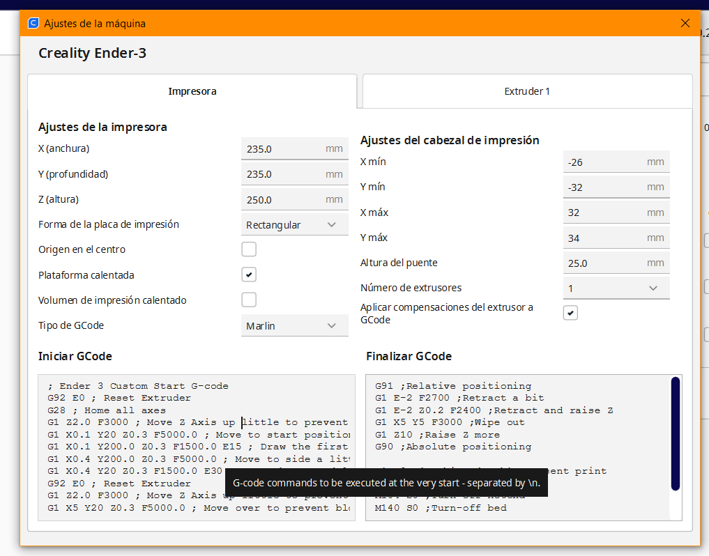

    ¿No habrá que cambiar las medidas de la cama en el CURA?
Nombre: midas.png
Visitas: 33
Tamaño: 57.3 KB
    Aunque no sé, si eso ya se cambia al poner el nuevo Firmware...

    En CURA (versión 5.3.0, creo que es la última), no he tocado nada y tiene exactamente los parámetros de la foto que adjuntas. Quizá se trate de cambiar estos parámetros en CURA, pero no deja modificarlos, salvo que se pueda hacer agregando código, que no tengo ni la menor idea de cómo se tiene que hacer.
