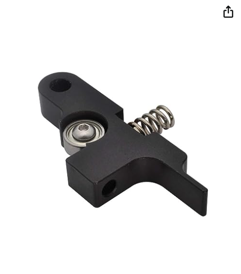

    Suficiente presión sobre el filamento
    De paso, mira si en la parte del extrusor tienes bien tensada la presión o hasta que esté un poco rota y que por eso no haga la suficiente presión sobre el filamento.

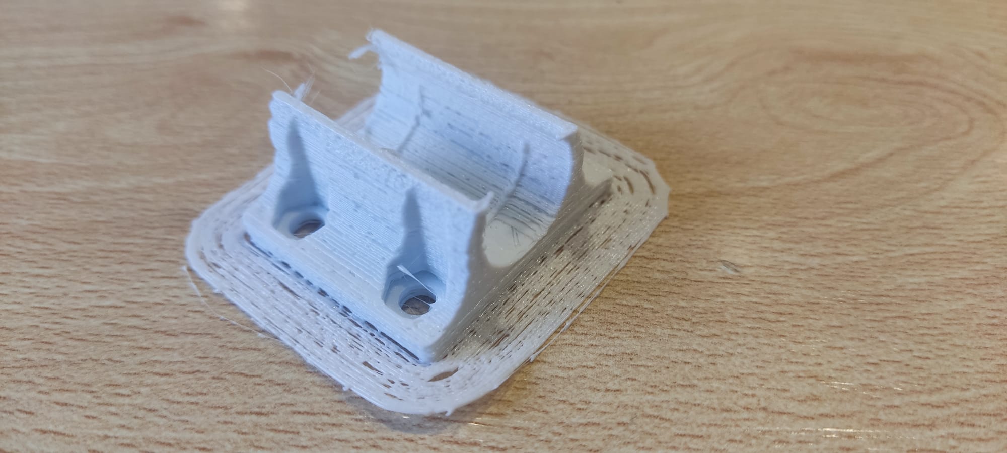

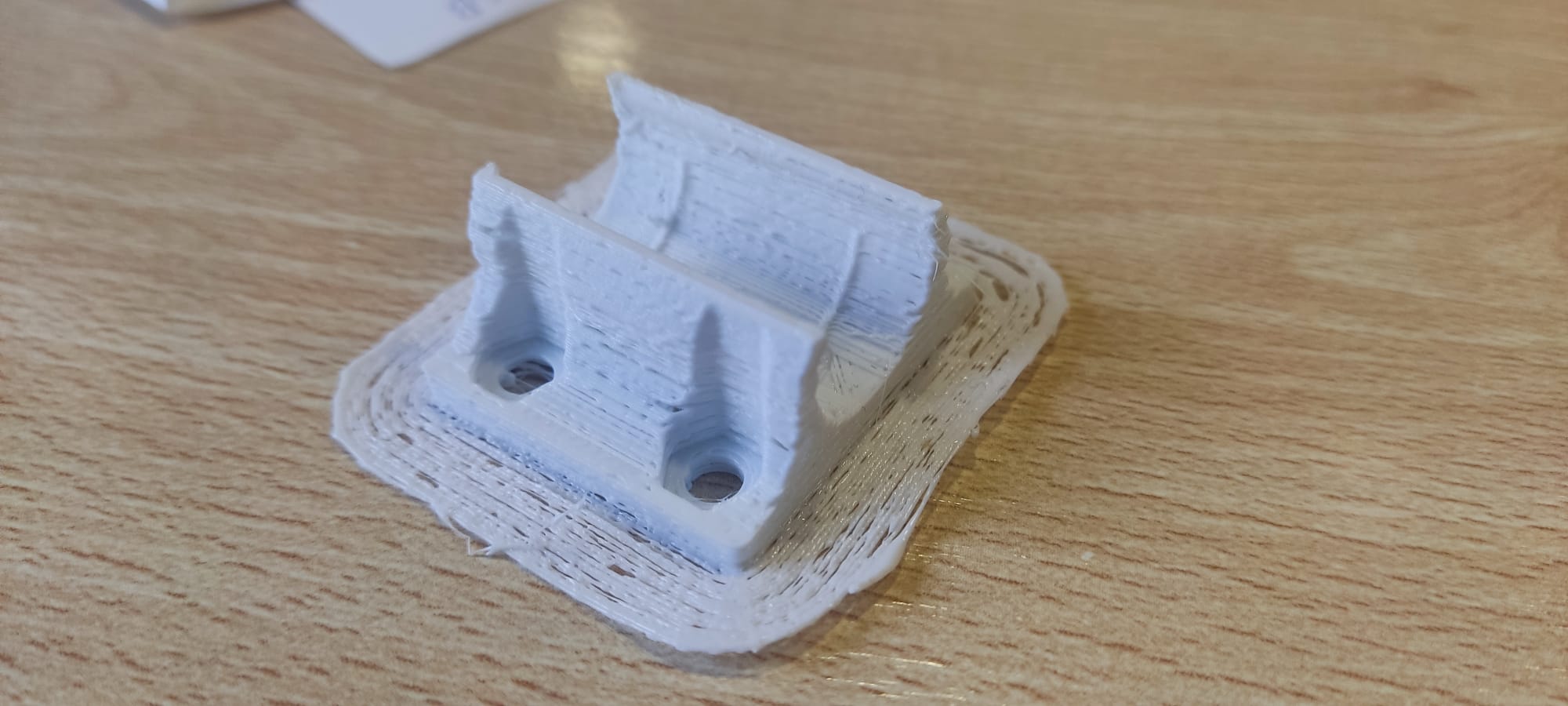

    He hecho dos pruebas de impresión con 95 y 120, la diferencia es un poquito mejor con 120, pero nada aceptable.
    Adjunto fotos y agradecería infinito alguna idea de por dónde seguir corrigiendo.
    Gracias por todo de nuevo.

    Vuelve a los valores por defecto de Cura
    Cita Iniciado por Teknicoc Ver mensaje
    Gracias Soliman por tus comentarios.
    Primero probé todo lo que me has dicho y nada...
    Pero mirando los menús, veo que en el menú de Configuración-Extruder tiene puesto los "Steps per mm" en 0. Ya llevo muchos días y cambiando cosas a la desesperada, probé con varios valores y con 30 me dio la sensación de que se movía más.
    Busco en Google y encuentro un sitio donde dicen que ese valor debe estar entre 95 y 120. ¡Pruebo y VOILÀ! funciona.
    Esos modelos se ven fatal...
    Si usas CURA, vuelve a los valores por defecto que tiene y solo tienes que poner la temperatura para el filamento que uses, (200 para PLA por ejemplo ) y mirar si necesita soportes...
