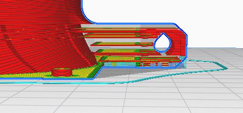

    Hola a todos,
    Últimamente estoy avanzando mucho en el área de diseño con Blender y ahora hago mis propias piezas o adapto otras.
    En este caso, estoy haciendo un soporte para un ventilador que he descargado de internet.
    Algunas piezas han sufrido grandes cambios y una de ellas sufre "delaminaciones" cuando la importo en Cura. En "preparar", está perfecta, pero en "vista previa" falta media pieza.
    Esto me ha pasado otras veces debido a las normales o algún error de modelado, pero he revisado las normales con el modo "orientación de caras" y con el complemento MeshLint usando "nonmanifold elements" y no encuentro grandes errores referentes a esas partes.
    ¿A alguien se le ocurre por qué puede pasar esto?
    Adjunto abajo la imagen del error en Cura y un archivo .blend con todas las piezas del soporte (yo he diseñado el ventilador, por lo que no debería tener muchos triángulos...).

    Hola Soliman, gracias de nuevo por tus recomendaciones.
    He probado a hacer esto y sigue pasando lo mismo. La única pieza que me interesa ahora mismo es "shroud" ya que las demás las tenía arregladas en otros archivos y otras ya impresas.
    Ojalá me pudieras ayudar.
    Gracias.

    Muchas gracias por la ayuda Soliman.
    ¿Para eliminar los dentados en algunas partes de la pieza se podría usar alguna herramienta del modo escultura?
    Gracias.

    Si, claro que se puede, pero es complicado explicar si no sabes cuales son los pinceles.
    Hay uno de aplanado uno de suavizado uno que marca las esquinas y muchos más que desconozco y que siguen poniendo....

    Vale, perfecto. Probaré a hacerlo y me informaré sobre los tipos de pinceles.
    Gracias.
