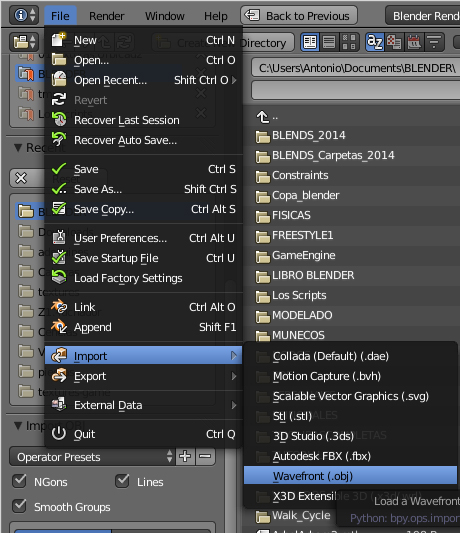

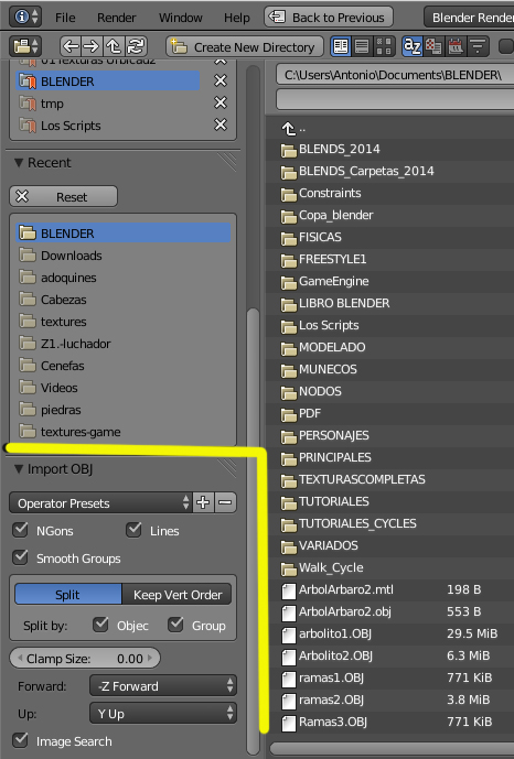

    Cuando haces un Import OBJ te sale a la izquierda y abajo, unas opciones, a lo mejor tienes algo desactivado y por eso no te lo carga.
