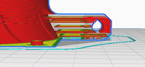

    Algunas piezas sufren delaminaciones cuando la importo en Cura
    Hola a todos,
    Últimamente estoy avanzando mucho en el área de diseño con Blender y ahora hago mis propias piezas o adapto otras.
    En este caso, estoy haciendo un soporte para un ventilador que he descargado de internet.
    Algunas piezas han sufrido grandes cambios y una de ellas sufre "delaminaciones" cuando la importo en Cura. En "preparar", está perfecta, pero en "vista previa" falta media pieza.
    Esto me ha pasado otras veces debido a las normales o algún error de modelado, pero he revisado las normales con el modo "orientación de caras" y con el complemento MeshLint usando "nonmanifold elements" y no encuentro grandes errores referentes a esas partes.
    ¿A alguien se le ocurre por qué puede pasar esto?
    Adjunto abajo la imagen del error en Cura y un archivo .blend con todas las piezas del soporte (yo he diseñado el ventilador, por lo que no debería tener muchos triángulos...).

    Hola Soliman, gracias de nuevo por tus recomendaciones.
    He probado a hacer esto y sigue pasando lo mismo. La única pieza que me interesa ahora mismo es "shroud" ya que las demás las tenía arregladas en otros archivos y otras ya impresas.
    Ojalá me pudieras ayudar.
