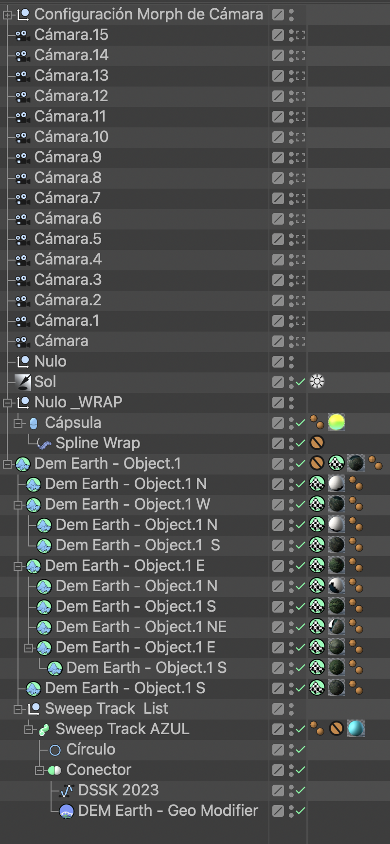

    Hola, he hecho una escena en Cinema 4D con el plugin Dem Earth, incluyendo una ruta GPX. Con el spline de la ruta, también he creado un Spline Wrap, pero me gustaría elevarlo sobre la geometría del mapa y siempre me sale a la altura del spline GPX, y colisiona con el mapa. Aunque lo eleve, vuelve a aparecer a la misma altura del spline de la ruta, y eso que el Spline Wrap está fuera del objeto con Dem Earth. ¿Sabéis cómo hacerlo?

    Hola. Ante todo, gracias por responder a mi consulta. El offset del Spline Wrap lo he utilizado, como mencionaste, para desplazar y animar el wrap a lo largo del spline, pero no me permite elevarlo. El Spline Wrap está ubicado en el árbol fuera del objeto Dem_Object, aunque utiliza la curva GPX ("DSSK 2023") del Dem_Object como spline.
    He intentado elevar el grupo nulo del Spline Wrap (Spline Wrap + cápsula) y, aunque inicialmente parece que se eleva, al reproducir la animación vuelve a su posición original. Adjunto una captura de pantalla del árbol, por si tienes alguna idea al respecto.

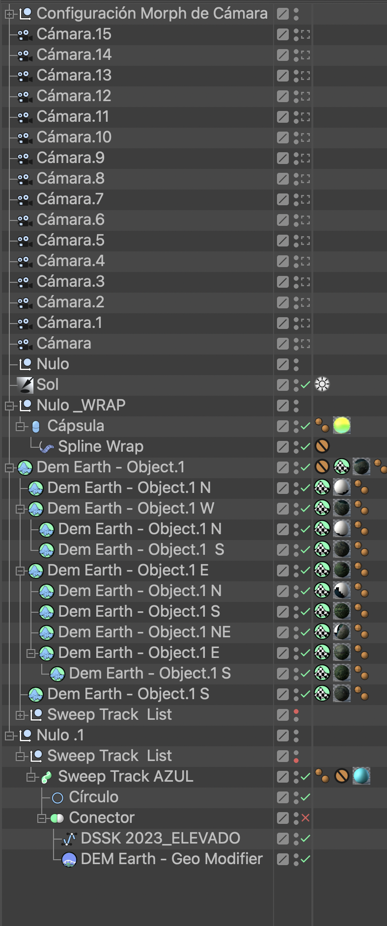

    Hola de nuevo. Al final lo he logrado. He duplicado el grupo del Dem_Object, eliminando todo excepto el grupo de la curva GPX ("Sweep Track List"), y luego lo he colocado dentro del nulo. Después, he sacado el nulo fuera de la copia del Dem_Object y he eliminado este último. Ahora, la nueva copia de Curva (DSSK_ELEVADO), que se utiliza con el Spline Wrap, permanece correctamente posicionada sobre el mapa y he logrado elevarla.
    Si te resulta interesante, estaré encantado de enviarte nuevamente una captura de pantalla.
    Gracias por todo. A veces, al hablar, surgen ideas.

    Me alegra que lo hayas resuelto, gracias por dejar la solución, y si subes la captura todavía quedará más claro para posibles dudas, un saludo amigo.
