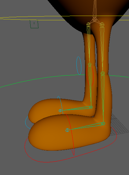

    Hola, he estado viendo un tutorial sobre rigging para personajes y estaba siguiendo los pasos. Sin embargo, al intentar agregar un "IK Handle" a las rodillas, en lugar de doblarse, las piernas permanecen rígidas.
    Este es el personaje que descargué de Internet, creado por un chico llamado "Tutoriales Kames", y los rigs y controladores que se ven en las imágenes los he creado yo.
Nombre: 1.PNG
Visitas: 366
Tamaño: 57.7 KB
    1.)
    Este es la pierna que estaba haciendo para el rig, cuando pongo el "IK Handle" para la rodilla...
Nombre: 2.PNG
Visitas: 379
Tamaño: 51.2 KB
    2.)
    Pasa esto, en lugar de que funcione (para que doble la rodilla), esta pierna se pone tiesa y no entiendo como ha pasado eso.
    Cuando estaba moviendo la pierna, se queda tiesa y cuando la muevo se distorsiona el modelo.
Nombre: 3.PNG
Visitas: 368
Tamaño: 57.6 KB
    Antes funcionaba, y ahora no lo entiendo como pasa eso al personaje.
    ¿Sabéis si hay alguna forma de arreglar las piernas con el "IK Handle" o algo?
    Muchas gracias.

    1.)
    Lo he intentado y he seguido el tutorial. El "IK Handle" he seguido los pasos, pero la deformación de la pierna sigue igual.
    He visto las opciones de la herramienta (Tool Settings) y lo he intentado todo, pero no ha funcionado.
    2.)
    Los limites de rotación y orientación, te refieres a "Orient Joint" y "Limit Information > Rotation" ¿verdad?
    Pues en cuanto a "Orient Joint", lo he intentado todo pero no funciona. (He intentado seleccionar "Frezze Transformations" a cada parte del hueso y me aparece este mensaje, que ya sea cuando el personaje esté en modo esqueleto y piel).
    3.)
    Y en la influencia de pesos, lo he intentado de todas las maneras y también que se equilibre los puntos de los huesos del personaje, pero tampoco nada.
    Lo he intentado todo, pero nada.
    Si sabes alguna forma de solucionarlo de otra manera o algo, te lo agradezco.
    Muchas gracias.
