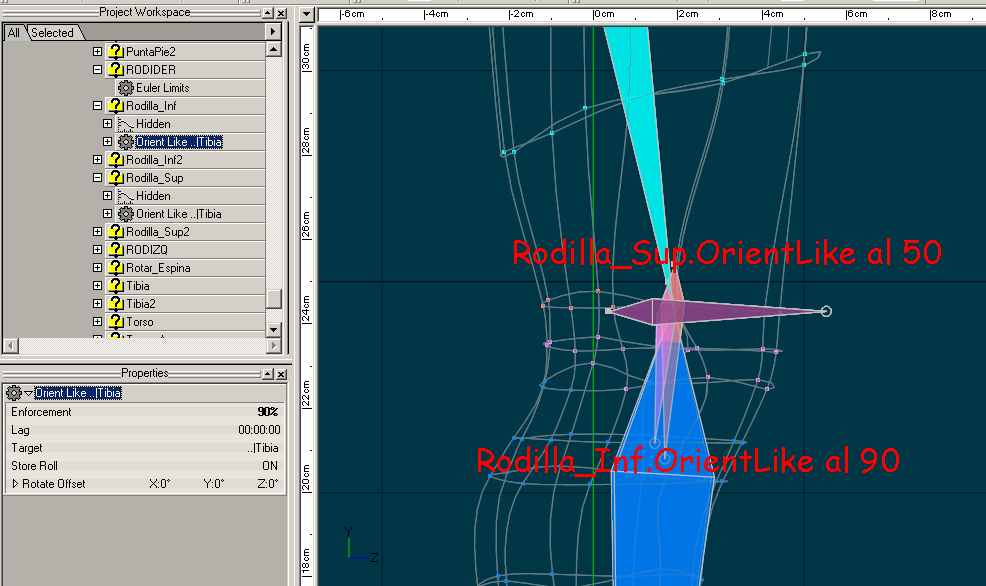

    Animationmaster Hueso rodilla
    Supongo que el look at, debe ser como el orientlike. Orienta el hueso como el target, si el look at, también lo hace será lo mismo.
    Lo de los dos huesos, es porque así se controla mejor que con uno (tanto la curvatura inferior, por detrás del gemelo, como la superior por encima de la rodilla y lagrimal).
    Igual que clonas la tibia, se clona el hueso del fémur, y se hace más pequeño para colocarlo sobre la intersección superior de fémur y tibia. Claro con Splines va bien tener 2, con box igual con uno sobra no lo sé.
    Por cierto, con los dos huesos, te ahorras tener que skinear.
    Te pongo una imagen aclarativa.
    El o los huesos intermedios (que son hijos) no deben moverse, ya que, con los constraints ya se orientan correctamente cuando mueves la tibia. Del mismo modo cuando estés en codos, los intermedios tampoco tienes que moverlos.
