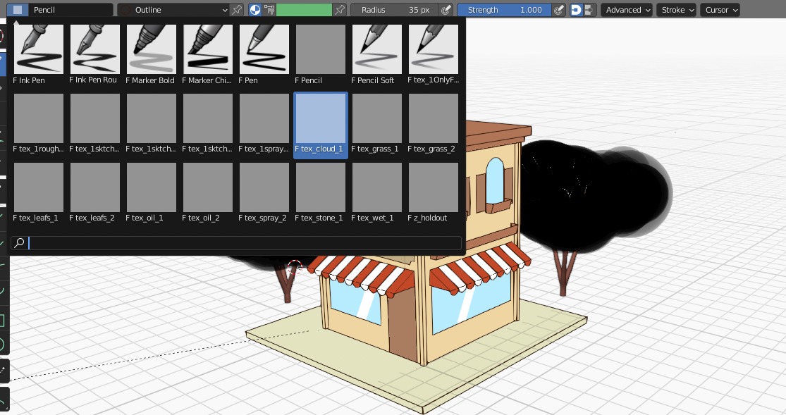

    Después de haber movido el archivo de Blender de un lugar a otro, la textura de Grease Pencil ha desaparecido, y los pinceles de de Grease Pencil ya no se muestran correctamente. Adjunto una imagen a continuación.
    Por cierto, el paquete de pinceles de textura que estoy utilizando es el que viene por defecto con Blender. Muchas gracias de antemano por cualquier ayuda que puedan proporcionarme.

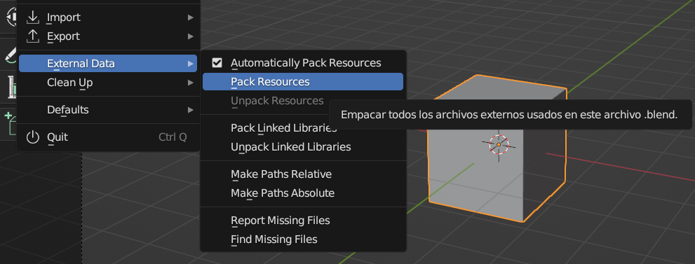

    Creo que esos problemas salen por haber movido las texturas de imagen de sitio, o hasta creo que por haber movido el .blend de carpeta.
    Entonces supongo que se pierde la ruta.
    Si son texturas solo para ese .blend lo mejor es guardarlas dentro del .blend con la opción de empacar (Pack Reosurces) o mejor tener activado el que las guarda automáticamente "Automatically Pack Resources".
Nombre: pack.png
Visitas: 770
Tamaño: 129.7 KB
    22,343
    Si lo que quieres es que queden por defecto a la hora de instalarlas, lo que hacen algunoses salvar la nueva configuración justo después de instalarlas.
    Minuto 2 más o menos donde guarda con File > Defaults> Save Start up file
