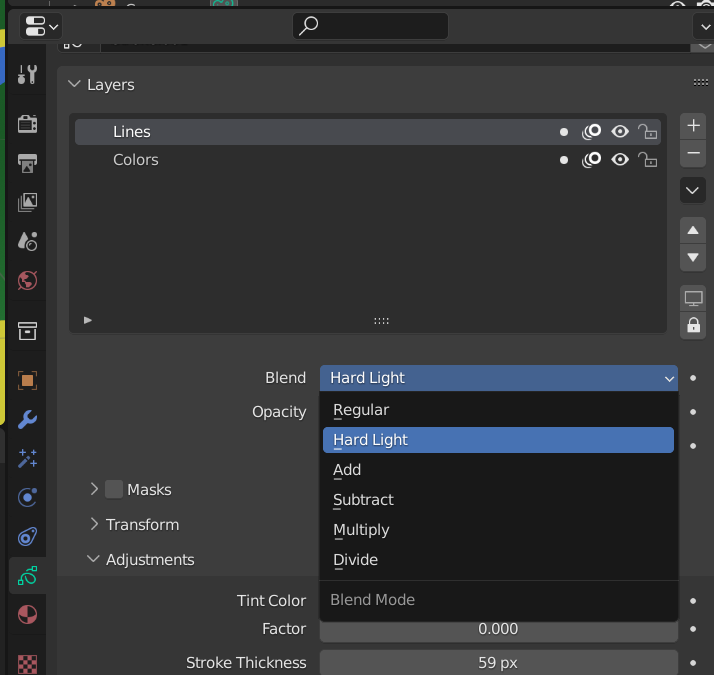

    ¿Hardness o Hard Light?
Nombre: hard.png
Visitas: 227
Tamaño: 58.8 KB
  3. Gracias Klópes Agradece este post

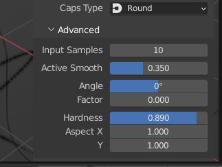

    ¡Hardness, hardness! Aparece sólo en el panel de definición de las brochas, en Brush Settings, y es una característica del material. Y ese es el problema, porque mientras tenía los trazos con Vertex Color, no respondía a ningún cambio en el material, ni siquiera a este. Así que he tenido que correr el script para eliminar los Vertex Paint, y luego hacer otro parecido para eliminar el hardness, porque tampoco lo deja editar a posteriori.
    Algo que tendrán que mirar un poquillo. Pero me ha dado dolores de cabeza.
Nombre: Clipboard 1.jpg
Visitas: 98
Tamaño: 16.0 KB
