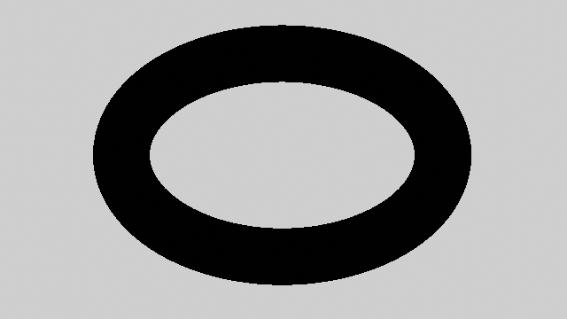

    Tengo un problema: y es que no consigo la forma de renderizar grease pencil de Blender 2.8 con antialiasing ni tampoco verlo de igual manera en el viewport. Todas las imágenes se ven como estas, con los bordes de los trazos aserrados:
Nombre: untitled.png
Visitas: 222
Tamaño: 116.5 KB
    Espero que me puedan ayudar con esto. Saludos!.

    Esa imagen tiene muy poca resolución. 640*360

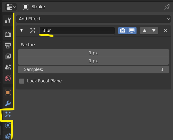

    De todas formas para él render puedes ponerle un efecto especial de tipo Blur, con valores mínimos. 1-1 1 para que no se note tanto.
Nombre: blur.jpg
Visitas: 254
Tamaño: 57.6 KB

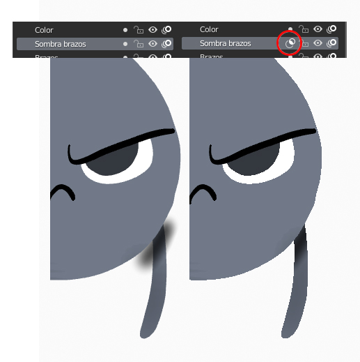

    Yo tengo el mismo problema, pero solo al usar las mascaras :
Nombre: Antiaisling.jpg
Visitas: 200
Tamaño: 101.0 KB
    Has encontrado alguna solución? el blur no soluciona nada se sigue viendo con dientes de sierra.
