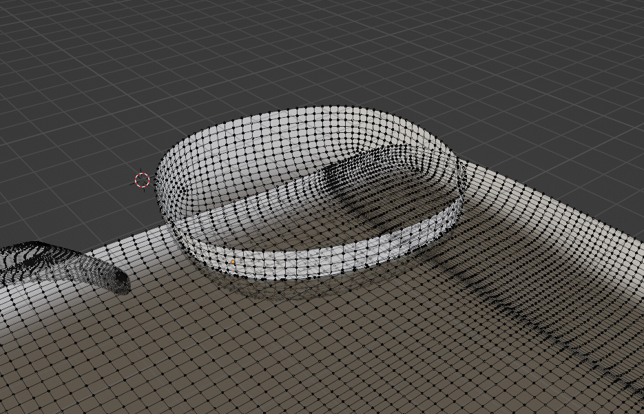

    He probado con la opción de bool Tools pero se queda así, no se une tan bien como en tu ejemplo:
Nombre: booltool.png
Visitas: 159
Tamaño: 1.15 MB
    La "Pared" del medio no ha sido eliminada...
    Pero bueno, como ha unido bien el resto de la malla he ido borrando todos esos vértices y ha quedado bien:
Nombre: booltool_2.png
Visitas: 165
Tamaño: 1.62 MB
    Ahora me queda hacer lo mismo con la parte superior de la carcasa... .
Nombre: booltool_3.png
Visitas: 176
Tamaño: 728.1 KB
    Adjunto el .blend de la parte inferior.
    Por aquí puedo ir avanzando... muchas gracias !
