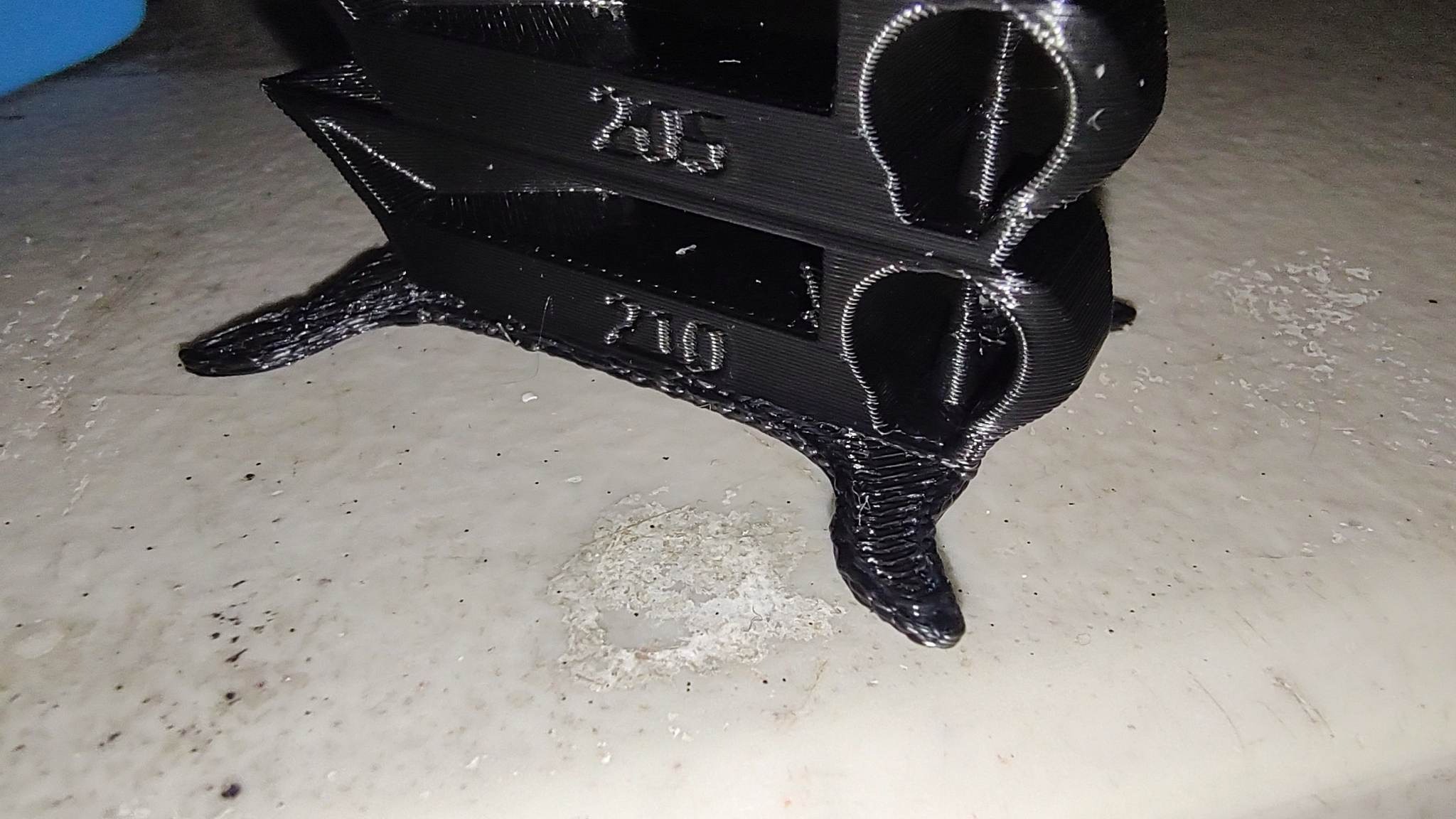

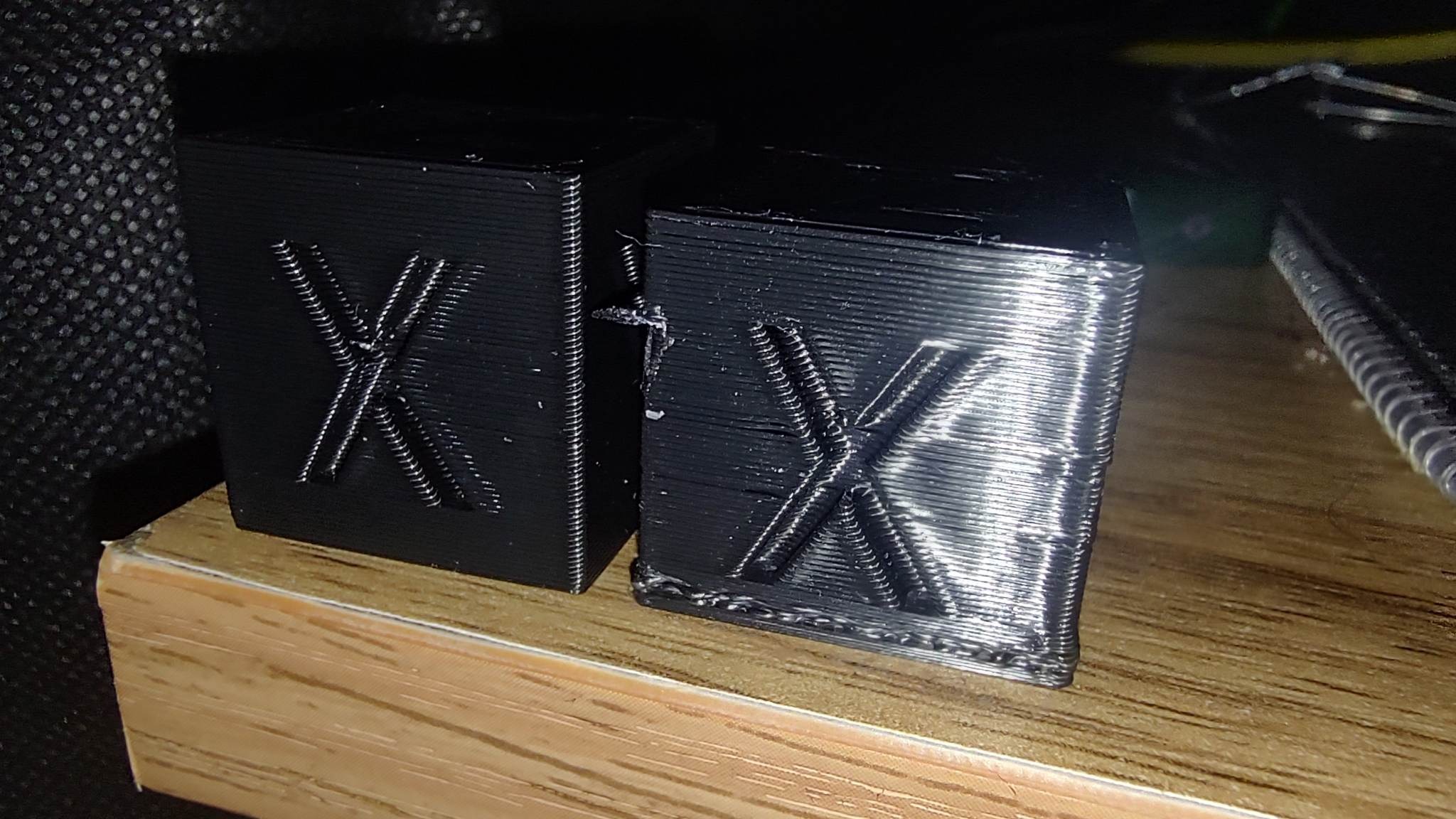

    Hola, hace poco compre tres Ender 3v2 al momento de hacer una torre de temp para el filamento en cada una, me doy cuenta que una me esta dando problemas, no sé si sea en el eje Z o de extrusión.
    Estoy seguro que es problema de la impresora, ya que utilicé prácticamente el mismo archivo para imprimir en las 3 y solo esa me dió este error. Al parecer empieza normal pero se empieza a comer capas y hace que la boquilla empiece a chocar con la impresión lo que hace que las capas se apelmacen de igual manera descarto el filamento ya que hice la misma torre de temp en las demás con el mismo filamento y salió perfecto, también he nivelado la cama bastantes veces.

    Tiene pinta de ser el eje Z, revisa que el puente en H este bien escuadrado y que tenga la misma distancia del perfil derecho al izquierdo tanto arriba como abajo, y sobretodo la presión de las excéntricas del eje Z.
