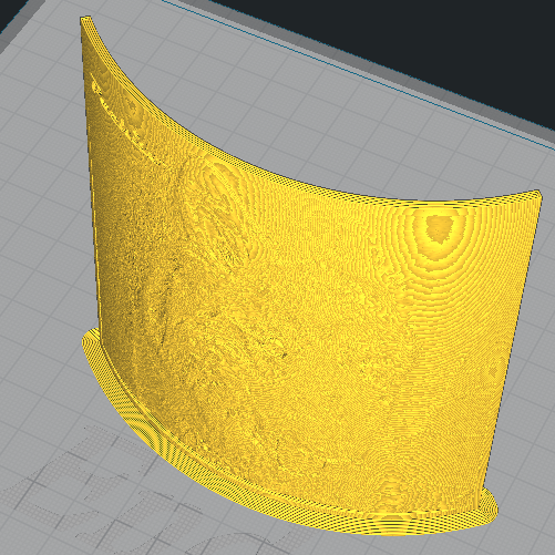

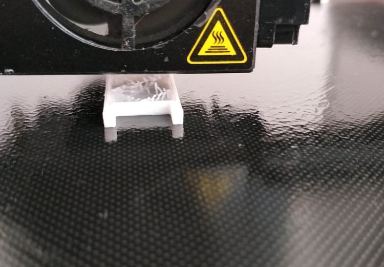

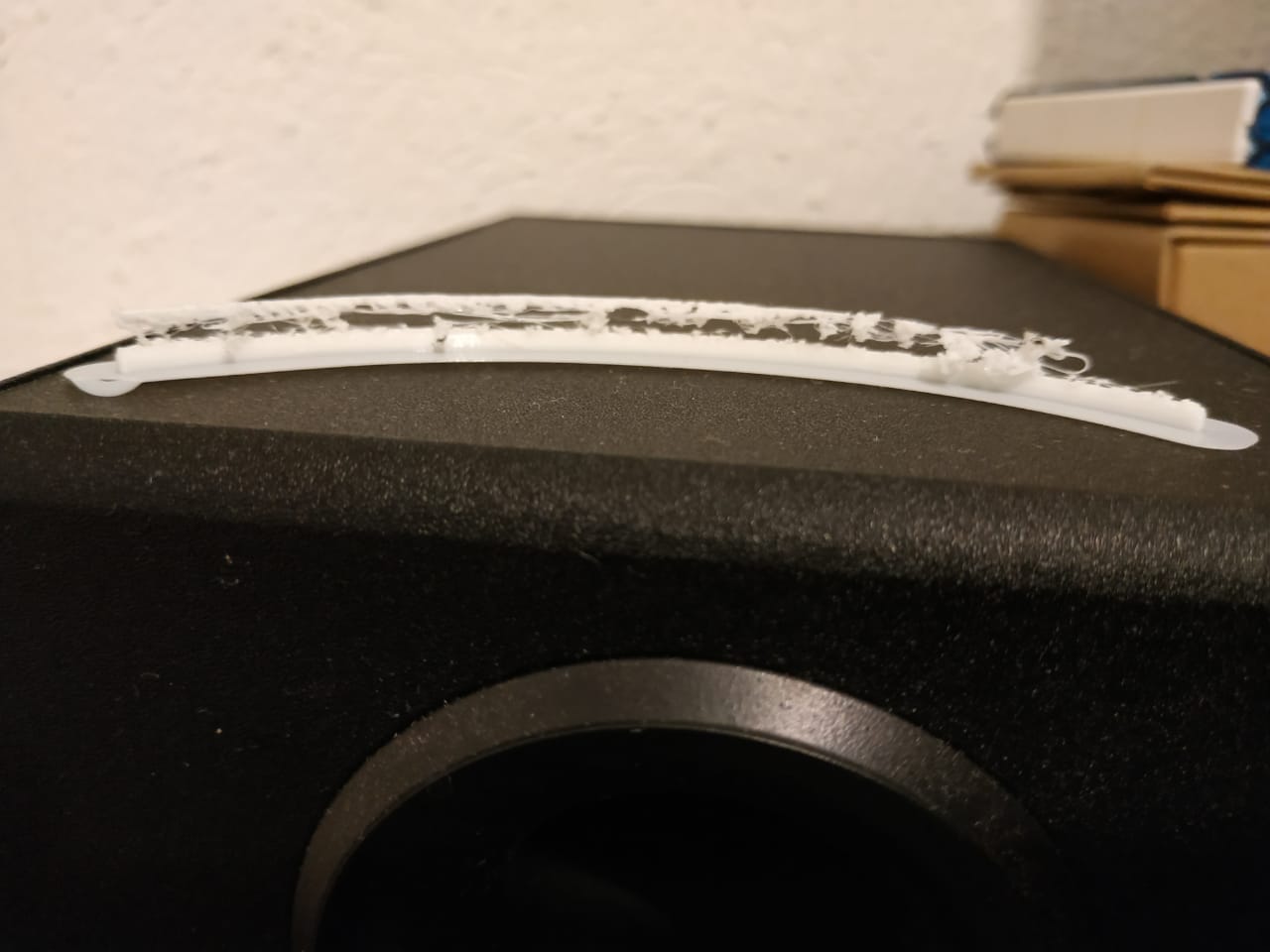

    Resulta que desde ayer mi impresora (Ender 3) no imprime algunas partes de la pieza. En el Cura voy a la vista de capas y todo parece estar bien, sin embargo al imprimir hay zonas que simplemente no las imprime. Solo deja hilitos.
    Adjunto imágenes de referencia.
    1. Error en una litofanía
    2. No se imprime relleno de la pieza, solo hilitos
    Me está pasando con piezas que antes imprimía bien.
    Desinstalé e instalé Cura y nada cambió.
    Agradezco su ayuda.

    Imprimí una de las piezas que ya había impreso hace unas semanas. En su momento se imprimió bien, probé con dos filamentos diferentes y les sucede lo mismo. Uno de los filamentos es la marca que vengo usando siempre.
    Revisé correas y cables, todo parece estar en su lugar, hice la prueba de extrusión y funciona bien, Ya me tiene un poco loco al no encontrar que le pasa.
    Cosas que he hecho:
    1. Revisé que el tensor de filamento haga buena presión con el engrane y no se patine cuando empuje el filamento.
    2. Desmonte, corté y limpié el bowden tube.
    3: Cambié una boquilla nueva.
    Resultado, el mismo. Aleatoriamente no imprime bien algunas partes, algunas imprime bien las paredes pero la rejilla del relleno no. Quedan como en las imágenes que adjunté.

    No se que programa usas para preparar el G-Code, pero por ejemplo si es CURA, prueba a cambiar los valores de relleno, o si tiene soportes, a poner de otro tipo.
    Si no es CURA el que sea.
    O hasta prueba a desinstalar e instalar otra vez el programa de slicer.
    A lo mejor has cambiado el tipo de impresora o de filamento y ese puede ser el fallo.
    Los soportes o columnas de relleno son más finas y pueden producir algún error. Yo miraría también como los va imprimiendo, para ver si es que el filamento se pega en la boquilla, o roza con algo, o hasta que el ventilador de capa no dirija el aire bien hacia la deposición del filamento.
