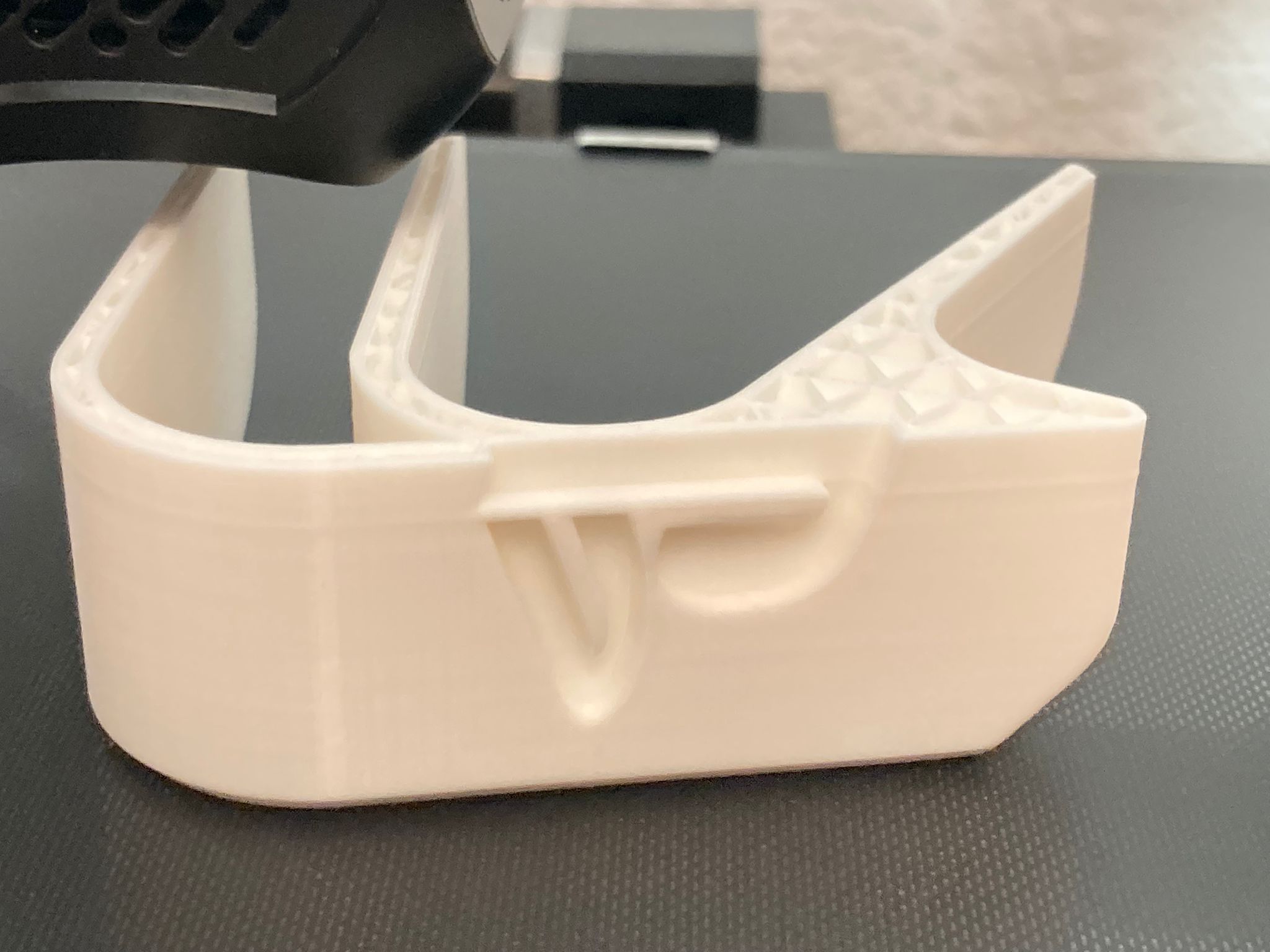

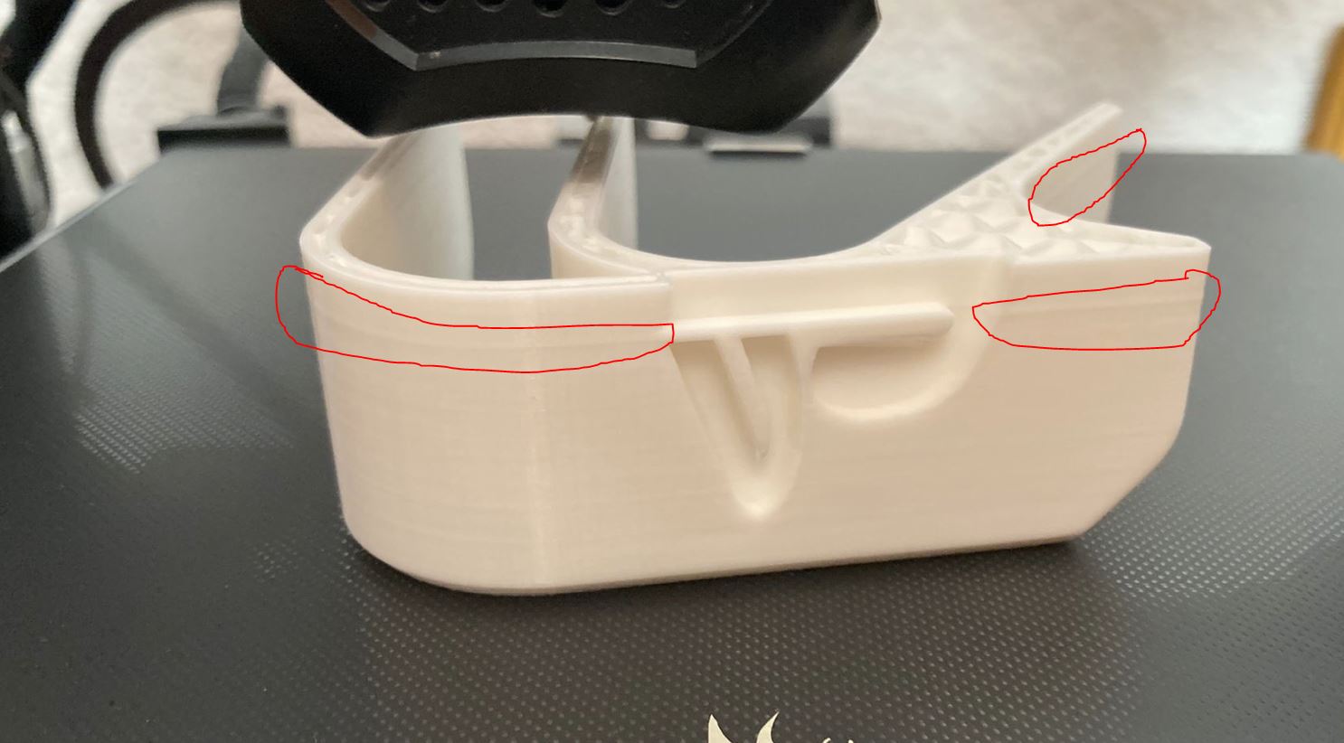

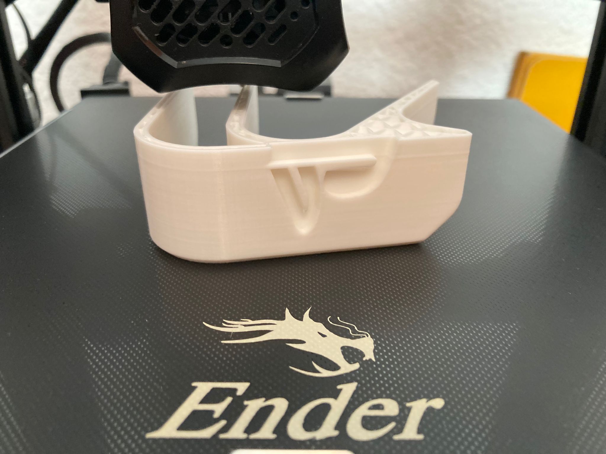

    Buenas. Os quería comentar un problema que me está pasando en una pieza que estoy imprimiendo aunque ya me ha pasado más veces en diferentes piezas.
    Me suele aparecer en las piezas una capa que se ve que es más gorda que las demás de forma que sobresale un poco, como en la foto adjunta. Exactamente no sé de qué puede ser, solo barajo que pueda ser por utilizar demasiada altura de capa (ahora imprimo en 0,2) o de variaciones en el diámetro del filamento.
    ¿Vosotros qué pensáis?

    La impresora es una Ender 3 v2.

    ¿Y no será problema del modelado?
    Coincide con la línea de la letra que tienes en el modelo... a la misma altura.
    Coincide con la línea de la letra que tienes en el modelo, a la misma altura.
    Gracias. Ya lo había pensado que fuera problema de la pieza. Aunque la he hecho yo con SolidWorks (modificando una pieza descargada de internet) y esa zona en el modelo es completamente lisa.

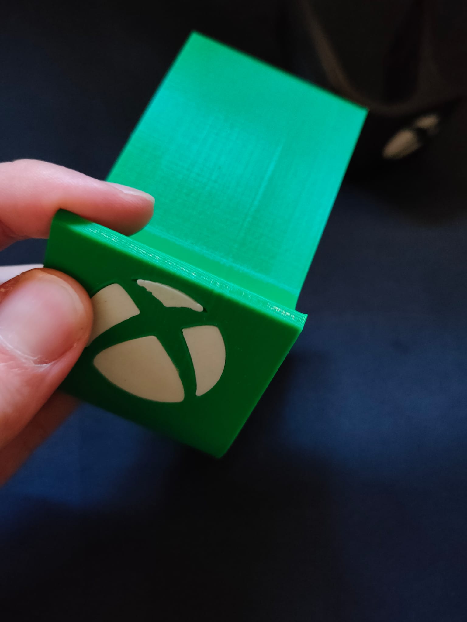

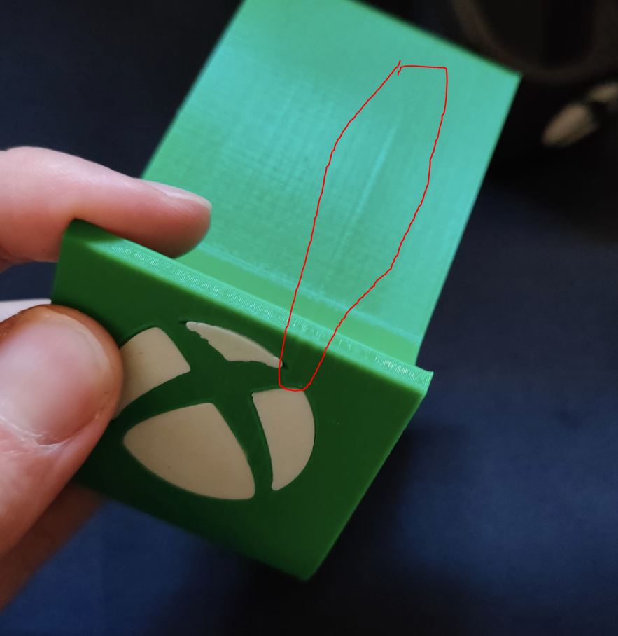

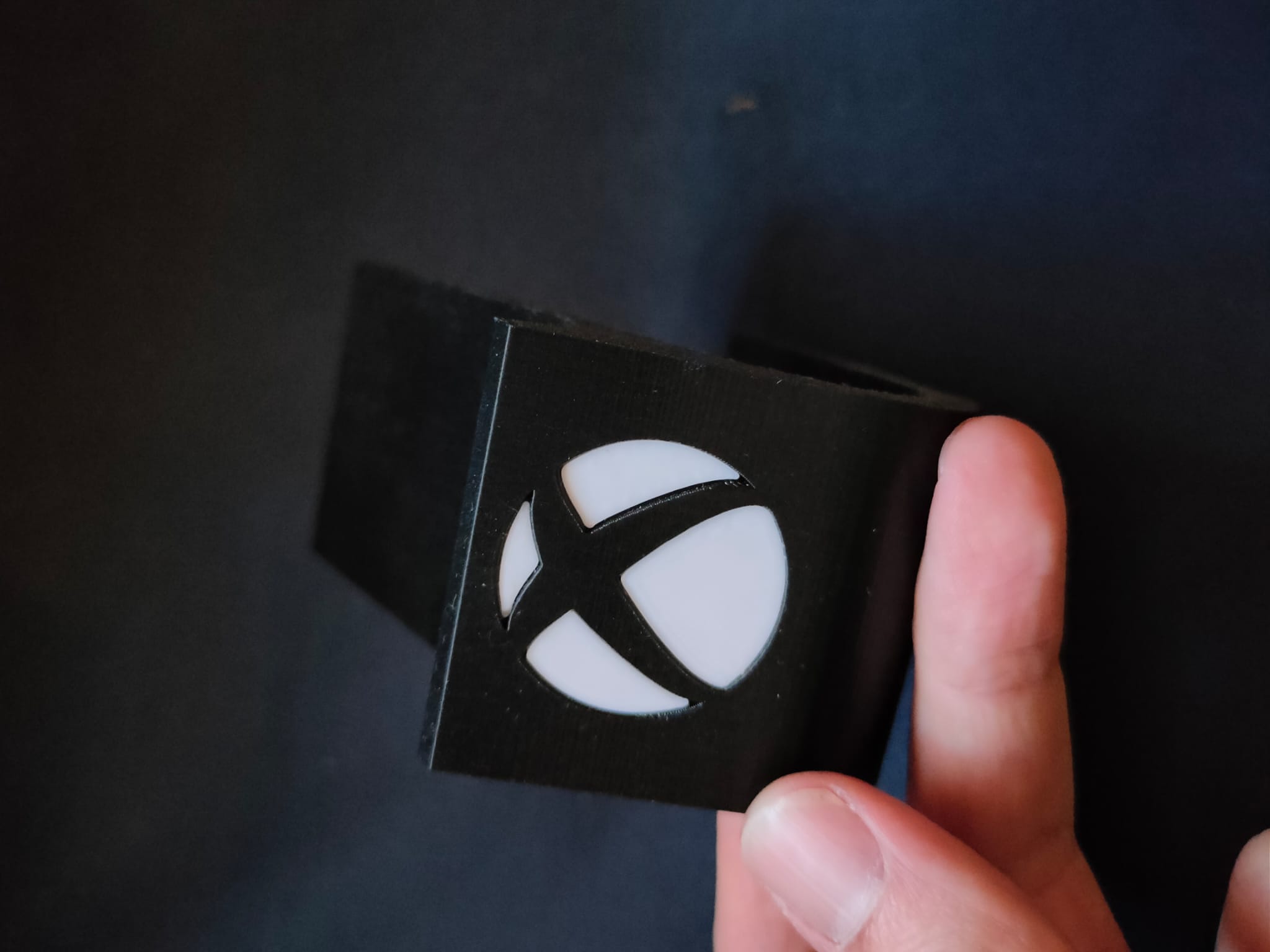

    De todas formas aquí subo otra pieza que hice en dos colores, una salió perfecta con altura de capa 0,12 en una Ender 3 y la otra pieza (la verde) ya está hecha recientemente con la impresora que tengo ahora, la Ender 3 V2 (con altura de capa 0,2) y con el mismo defecto.

    Pues si es en la misma zona, yo miraría que la varilla roscada que tiene por detrás no tenga algún defecto o que se mueva mucho.
    Editado: O en las guías de las ruedas excéntricas que tengan en esa zona algo dentro.
