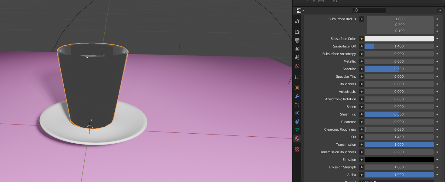

    He estado haciendo un vaso de cristal, al poner la transmisión a 100 y la dureza a 0, se pone en negro, y no en la textura de un cristal, uso la versión 3.4

    ¿No puedes subir una imagen del Shader que tengas puesto?
    ¿Tienes alguna imagen HDR en el World?

    Tengo todo como esta de base, esto es lo que ocurre cuando no toco nada y solo aumento la transmissión y y la dureza (esta en modo ver material).

    Dale mas geometría al vaso, seguro que mejora.
    Y una imagen HDR en el mapa de ambiente le dará realismo.
