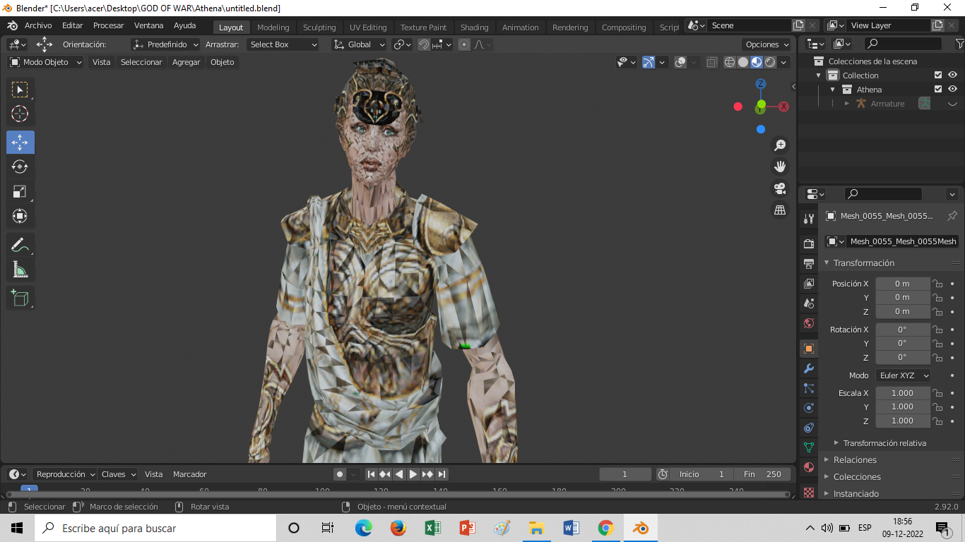

    Poseo varios modelos exportados que visualmente no se ven bien, se puede decir que la mitad de los polígonos están oscurecidos o sombreados, afectando la apariencia de las texturas haciendo que se vean horribles.

    Fuera de eso los modelos están bastante bien, es lo cosa de la apariencia, espero alguien pueda ayudarme decirme a que se debe el problema y si hay alguna solución, lo agradecería.

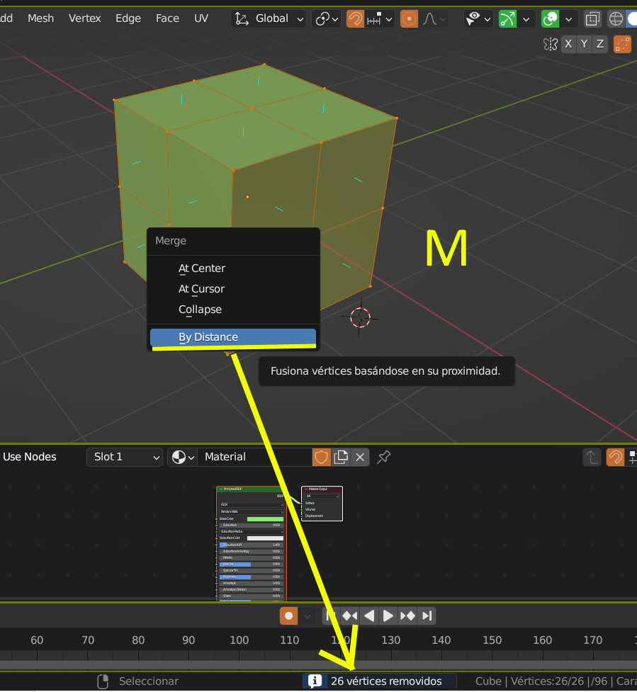

    Habría que mirar primero, si son vértices o caras duplicadas o internas.
    Para mirar si son vértices duplicados, selecciona todos los vértices, presiona letra M > By Distance y si hay vértices duplicados te los borrará y verás un mensaje en la barra inferior que te pondrá la cantidad de vértices borrados.

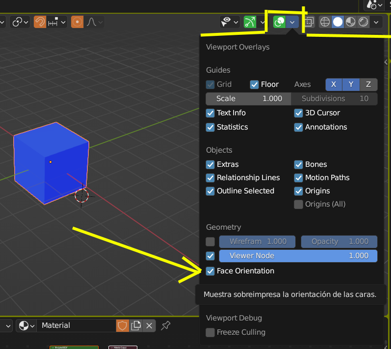

    Primero sería mirar si el modelo tiene las "NORMALES" hacia afuera.
    Los modelos tienen que estar correctamente modelados y ser "huecos" sin ninguna cara interior pues eso hace que la cara de la normal no tenga consecución.
    Para ver a simple vista si tiene las normales bien, solo hay que activar en el "·Viewport Overlays" una opción que se llama "Face Orientation" y si el modelo está bien, se verá de color azul.
    Si se ve rojo, es que tiene las normales invertidas, si se ven solo zonas rojas y azules es que está mal modelado o con caras invertidas.
Nombre: face orientation.png
Visitas: 243
Tamaño: 189.2 KB

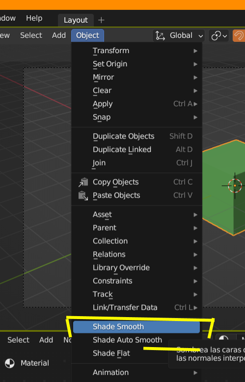

    ¿Por que el Shade Smooth no mejora la visión del modelo, no?
Nombre: Shade Smooth.png
Visitas: 202
Tamaño: 135.0 KB

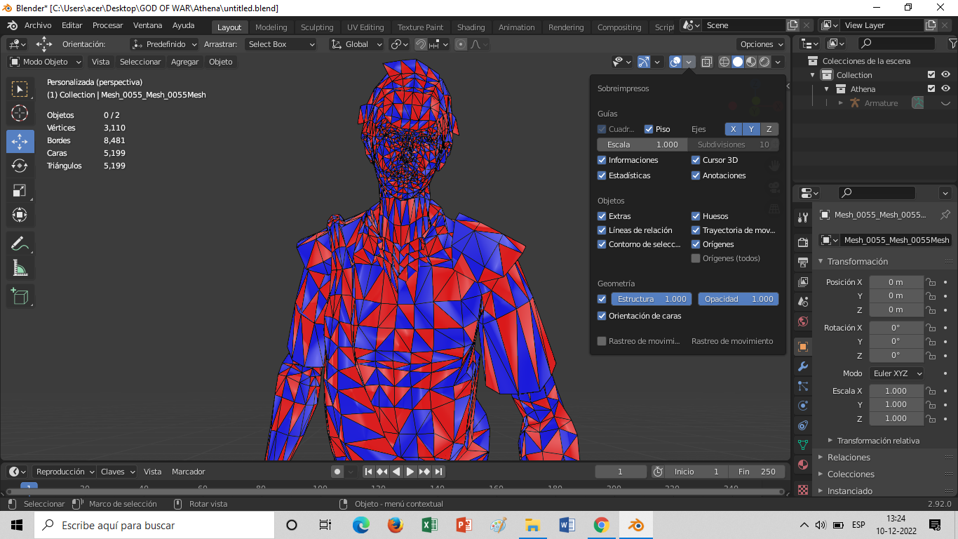

    Gracias por sus tips.

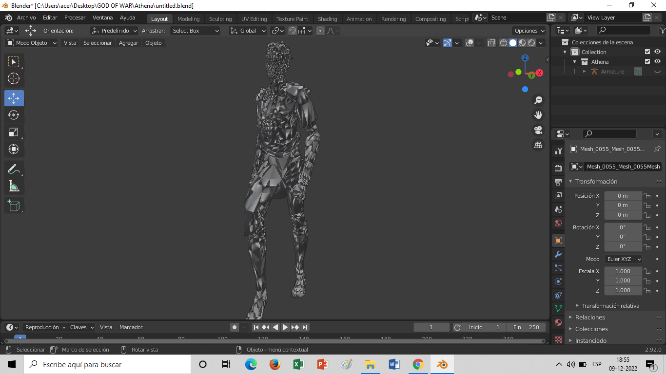

    He probado lo de los vértices pero no hubo cambio, y el sombreado no tiene nada que ver.
    Sin embargo he probado lo de los Viewport Overlays y efectivamente el modelo presenta la mitad de sus polígonos en rojo.
Nombre: captura 3.png
Visitas: 92
Tamaño: 429.3 KB
    Cave aclarar que el error no es mío, son modelos de un videojuego que alguien exporto y descargue. ¿hay alguna solución para esto?

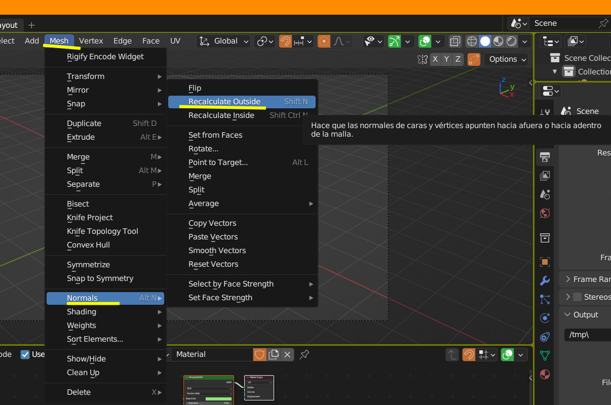

    Tendría que verlo, pero prueba con la opción de recalcular normales, a lo mejor tienes suerte.
    Pero si tiene caras internas no creo que te sirva.
    Para recalcular normales, selecciona todos los vértices y Shift+N
    O desde Mesh > Normals > Recalculate Outside
Nombre: recalcular.png
Visitas: 198
Tamaño: 285.2 KB

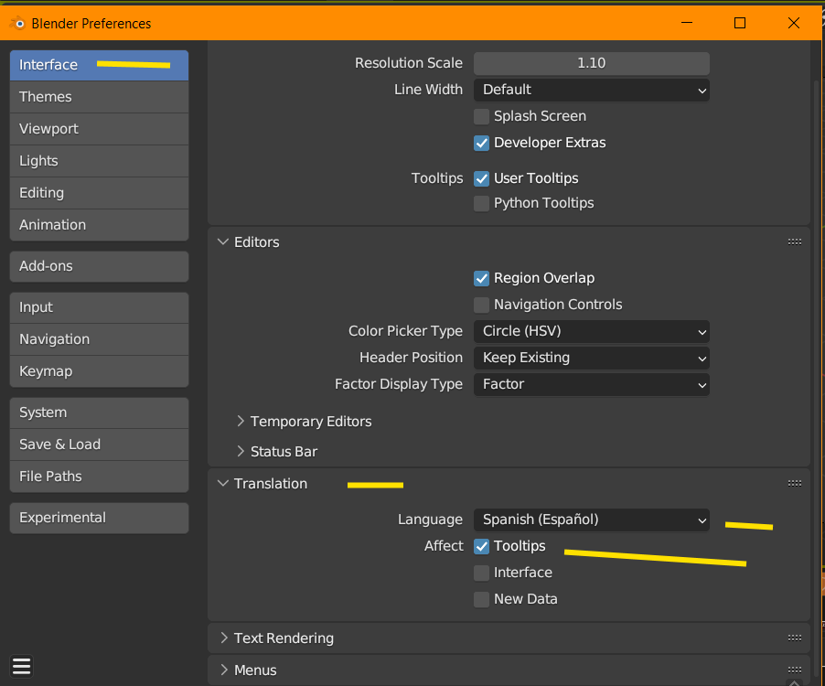

    Por cierto, veo que lo tienes todo puesto en Español, yo te recomiendo que dejes en Español solo los "ToolTips" y el resto déjalo en inglés.
    Así te iras acostumbrando, y la verdad es que a la hora de buscar referencias o ayudas todo o casi todo está en inglés.
Nombre: ingles.png
Visitas: 169
Tamaño: 95.5 KB

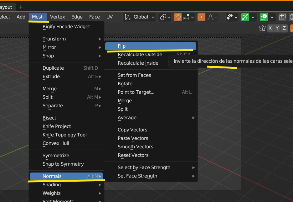

    Se pueden seleccionar esas caras en rojo y hacer un "flip" para invertir la dirección de la cara.
Nombre: Flip.png
Visitas: 179
Tamaño: 196.5 KB
