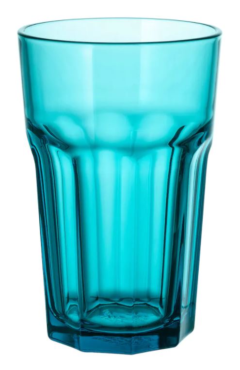

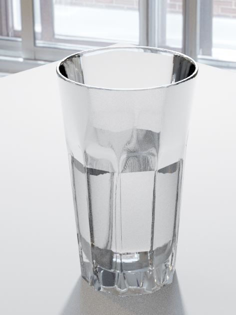

    Hola, alguien sabe cómo conseguir más transparencia en el material para poder ver el cristal de dentro como en la imagen de referencia. En el render se aprecia como el material no es homogéneo ya que se nota la unión de las caras.
    Os adjunto imágenes de cómo lo tengo.
    Gracias.

    Yo creo que los reflejos que ves son del World a parte de los materiales de las paredes, prueba a ponerle una imagen de tipo HDR al World y a ver si cambia.

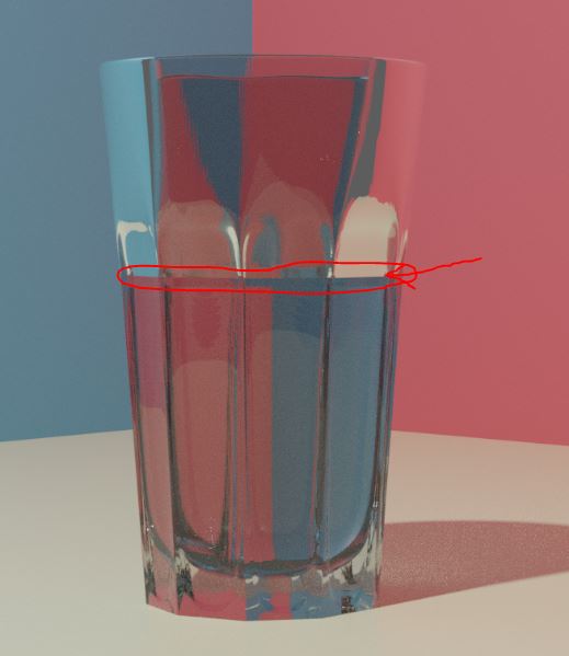

    Ha mejorado algo, pero no mucho. Si alguien puede echarme una mano...
    Gracias.

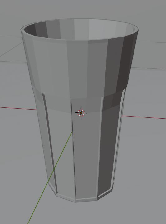

    Lo he mirado y el problema que tienes es que tienes tres vasos superpuestos...

    Muchas gracias. Ya me ha salido mejor.
