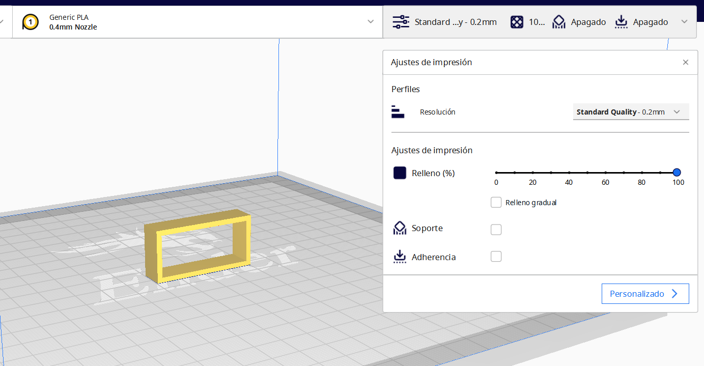

    Lo de la torre de temperatura es para ajustarla, pero puedes también hacer pruebas con un simple cubito hueco e ir cambiando en el laminador la temperatura, hasta que salga la pieza bien o la que salga mejor
