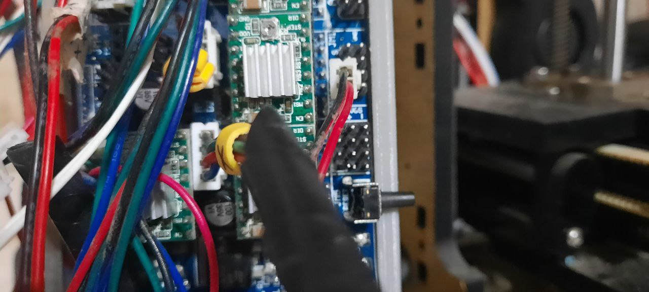

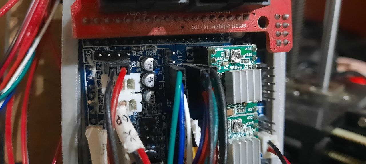

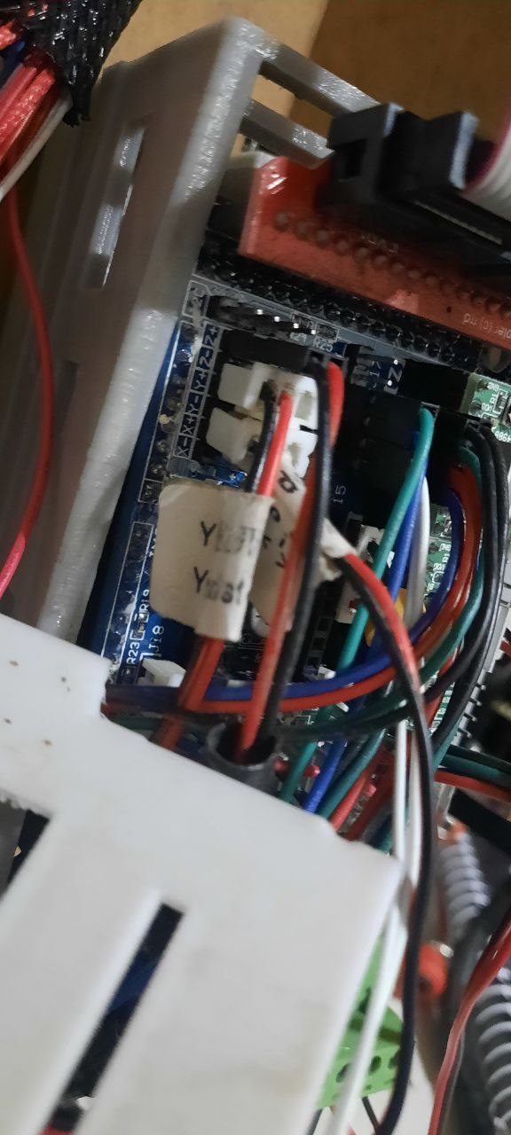

Nombre: photo_2022-11-29_15-42-10.jpg
Visitas: 46
Tamaño: 116.5 KB
ID: 244197Clic en la imagen para ver su versión completa.
Nombre: photo_2022-11-29_15-42-11.jpg
Visitas: 45
Tamaño: 100.2 KB
ID: 244198Clic en la imagen para ver su versión completa.
Nombre: photo_2022-11-29_15-42-09.jpg
Visitas: 43
Tamaño: 104.1 KB
    Pues igual es una mala conexión de cables....
    Miralo primero antes de meterte en eso de los drivers...

    Por el ruido, yo empezaría por engrasar las barillas, tensar las correas, asegurarme que la impresora está bien plana y sin movimientos encima de la mesa, pues si eso no está bien, luego salen todos los demás problemas.
    Revisar los finales de carrera. Cuando toca el final de carrera, la bandeja se debe de parar, si después de tocar, la impresora sigue empujando es que algo está mal com¡nectado o no funciona.
    Sobre las imágenes no te puedo decir mucho, supongo que lo montaste igual que tenías la tarjeta anterior, de todas formas no sabría decirte si los ejes están bien conectados pues cada placa puede tener diferentes conexiones.
    Eso solo se puede ver si haces pruebas de mover por eje individual.
    O sea, hazla subir 100mm. hacer un Auto Home, etc. y mirar si lo hace correctamente y a la distancia que le has marcado.
