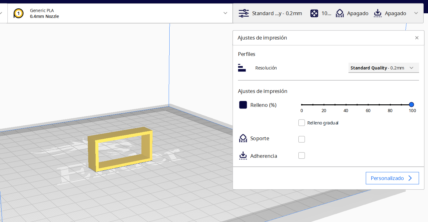

    Lo de la torre de temperatura es para ajustarla, pero puedes también hacer pruebas con un simple cubito hueco e ir cambiando en el laminador la temperatura, hasta que salga la pieza bien o la que salga mejor
Nombre: prueba_hueco.png
Visitas: 342
Tamaño: 266.0 KB

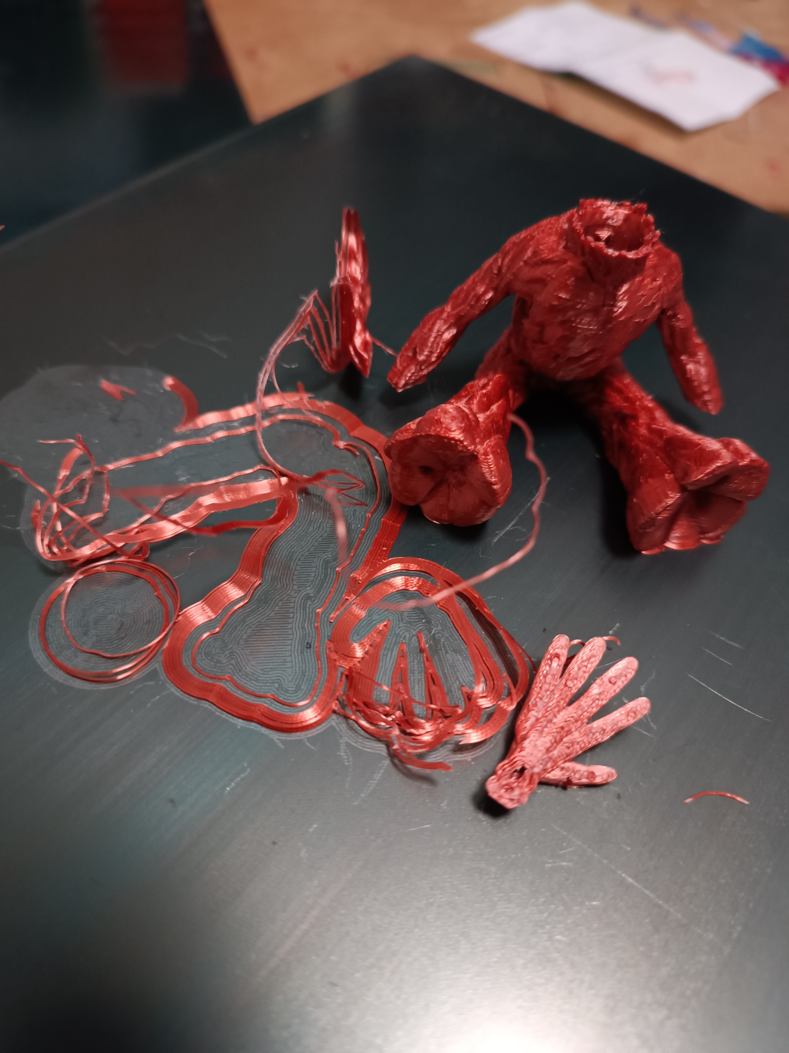

Nombre: IMG_20221125_180032.jpg
Visitas: 121
Tamaño: 2.53 MB
    Os adjunto una fotografía del empastre.
