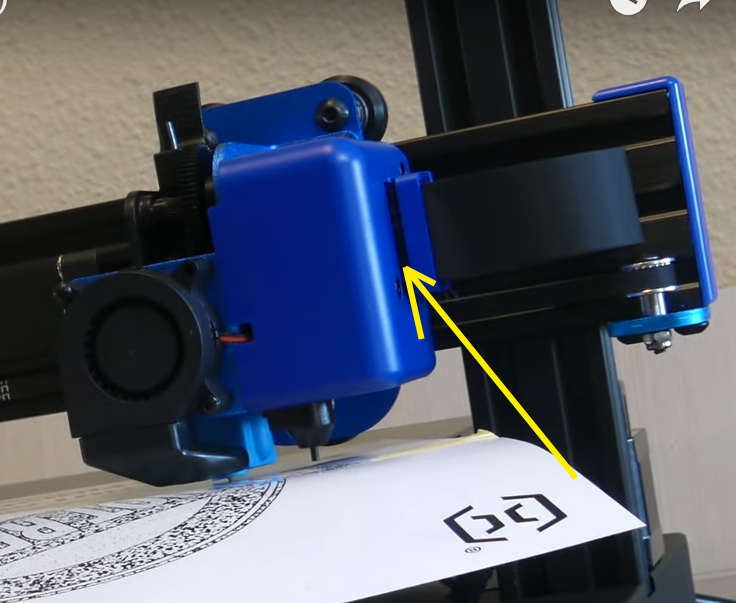

    ¿Has mirado que no sean las excéntricas? Las excéntricas (las ruedecillas con un tornillo excéntrico) no se trata de apretarlas se trata de ajustar para que no tengan movimiento. Si una vez ajustada apretas mas, se vuelve a aflojar.
    Y si no me equivoco esas impresoras tienen muchos fallos por la cinta de conexión que lleva.
    Saca la cinta y mira si tiene alguna conexión sucia.
