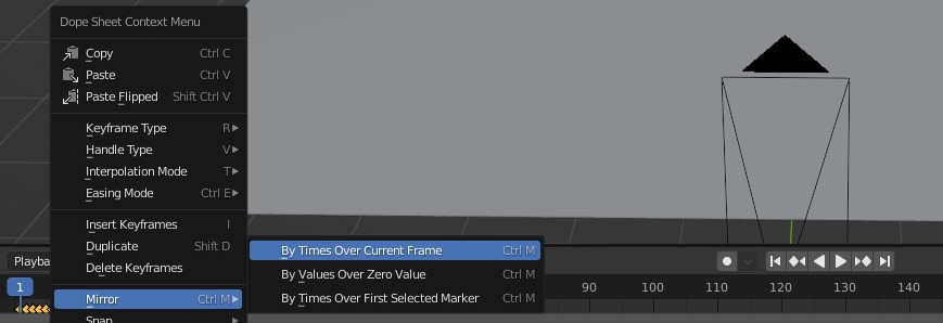

    Buenas a todos. necesito lograr que este texto con propiedades de cuerpo rígido se anime de tal manera:
    Actualmente el texto empieza en el frame 0 en su estado original y hasta el fotograma 40 se reproduce la animación de explosión, yo necesito lo contrario, que empiece explotado y se vaya armando el texto original.
    Es un poco difícil de explicar, pero quiero que los pedazos formen el texto. ¿Hay alguna manera de invertir la animación? ¿O no es posible?
    Desde ya muchas gracias.

    Hola! Si se puede, primero debes realizar un bake to key frames para "grabar" la animación, una vez hecho esto se te mostrarán en el timeline todos los frames de la animación, los seleccionas todos, botón derecho del mouse y aplica la opción que te dejo en la captura de pantalla.
