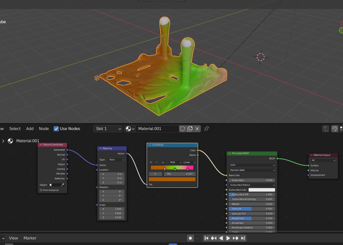

    Lo que sí podrías hacer es jugar con una rampa de colores (ColorRamp) para dar diferente Material al mismo objeto.

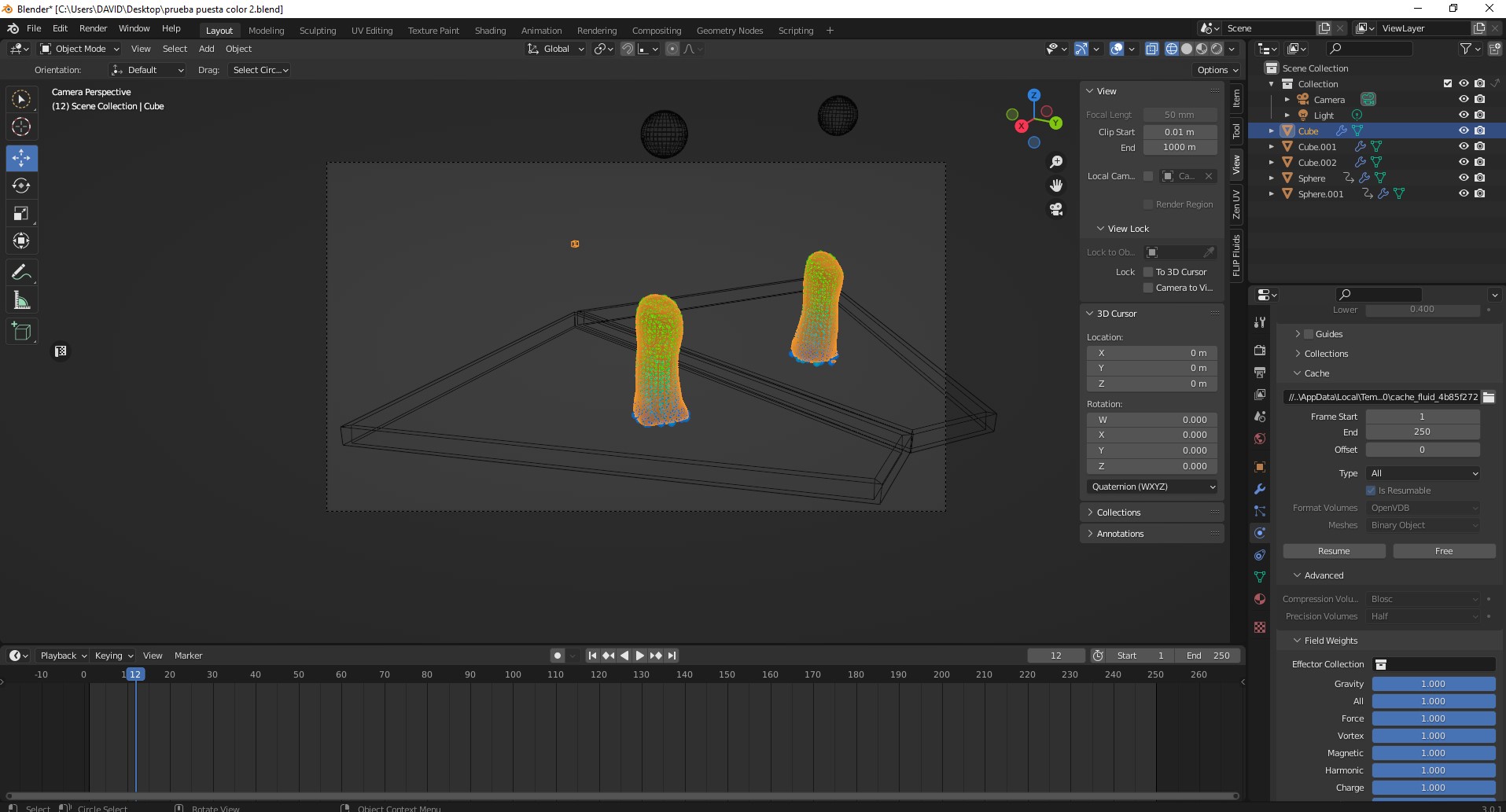

    Hola Soliman. En realidad no se van a mezclar. La idea es como colores sobre diferentes compartimentos de una paleta. Por eso las características de los fluidos son iguales, y lo que cambiaría serían los colores.
    He probado ha hacer con varios domain y usando la opción de collection para restringir que domain afecta a que emisor, pero se me ha vuelto un poco loco y no me hace la simulación como lo hace con un solo domain (como lo que aparece en la imagen que subo).

    Puedes hacerlos con diferentes domain y luego solo vas al materia de cada emisión, lo borras y creas uno nuevo.
    O si son iguales, puedes puedes duplicar el objeto y hacer lo mismo, borras material y pones uno nuevo.
