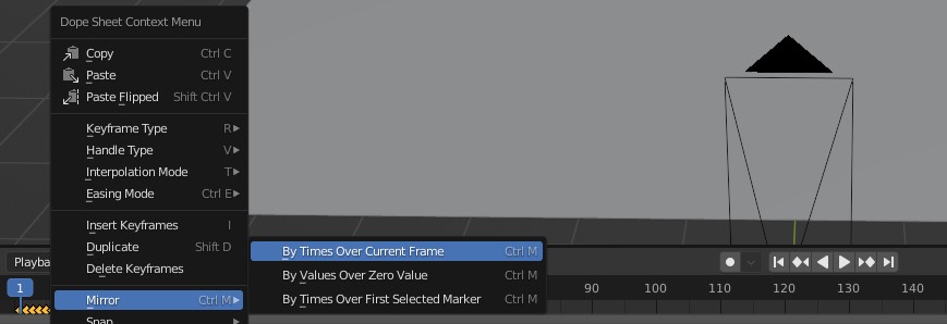

    Hola! Si se puede, primero debes realizar un bake to key frames para "grabar" la animación, una vez hecho esto se te mostrarán en el timeline todos los frames de la animación, los seleccionas todos, botón derecho del mouse y aplica la opción que te dejo en la captura de pantalla.
Nombre: invertir keyframes.jpg
