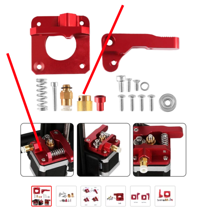

    Otra cosa que se me ocurre es que la palanca del extrusor esté rota y pegue algún tipo de tirón al retroceder.
Nombre: extrusora.png
Visitas: 144
Tamaño: 298.2 KB
    Estas son metálicas, pero las originales son de plástico y alguna vez, quiebran por la palanca, mírala a ver si ves algo raro.

    Gracias Soliman.
    Pondré alguna guia para el filamento en la entrada.
    El extrusor que tengo es el que tu has puesto.

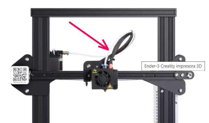

    22,337
    A lo mejor es que tienes el tornillo que da más o menos presión demasiado apretado o flojo, pero es raro que se rompa antes de entrar en el cabezal.
    ¿Tal vez el tubo de teflón lo tienes doblado o forzado por algún sitio?

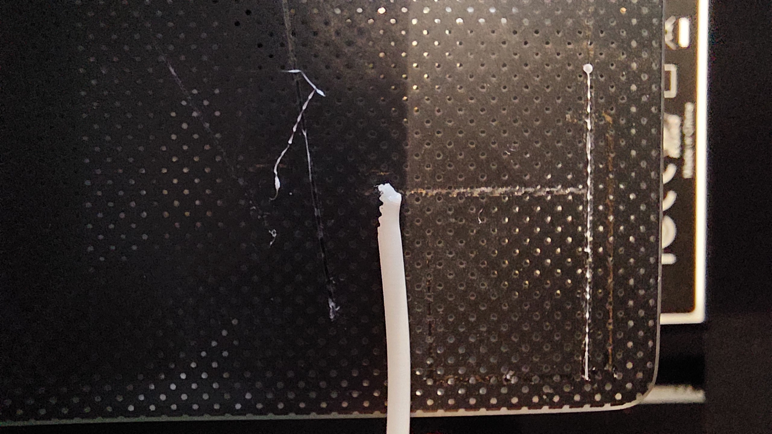

    Mira como es la rotura. ¿Qué opinas?

    Eso te lo ha roto en una retracción casi seguro.
    Por las mordeduras se ve que o bien tiene atasco la boquilla o el muelle de la extrusora no está bien regulado.
    Yo simplemente cambiaría la boquilla y miraría lo que te he comentado antes de la palanca de la extrusora.
    O eso, o es que a lo mejor mientras está imprimendo se baja la temperatura hasta que llega un momento que el filamento ya se queda encallado.
    ¿Seguro que es PLA?
    Dec 2019
    824
    comido no parece que este,pero si muy mordido,yo creo que tienes demasido apretado el muelle del extrusor.
