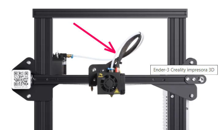

    A lo mejor es que tienes el tornillo que da más o menos presión demasiado apretado o flojo, pero es raro que se rompa antes de entrar en el cabezal.
    ¿Tal vez el tubo de teflón lo tienes doblado o forzado por algún sitio?
