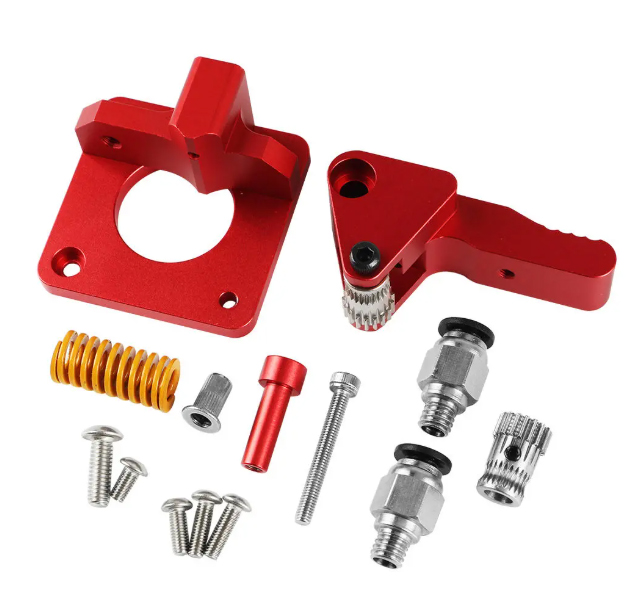

    Si no empuja el filamento puede ser por que la boquilla la tengas obstruida, lo mejor es cambiarla por una nueva que vale un euro o menos si lo compras por paquetes.
    Otra causa, puede ser que la rueda que empuja el filamento no tenga fuerza por falta de tensión o que esté sucio y patine el filamento.
    Si está sucio, con desmontar y limpiar bien la ruedecilla tanto la lisa como la dentada se soluciona, si es falta de fuerza, se puede cambiar esa parte que ya venden. O ponerle un muelle más duro.
    Algo como esto pero para tu modelo.
Nombre: KIT.jpg

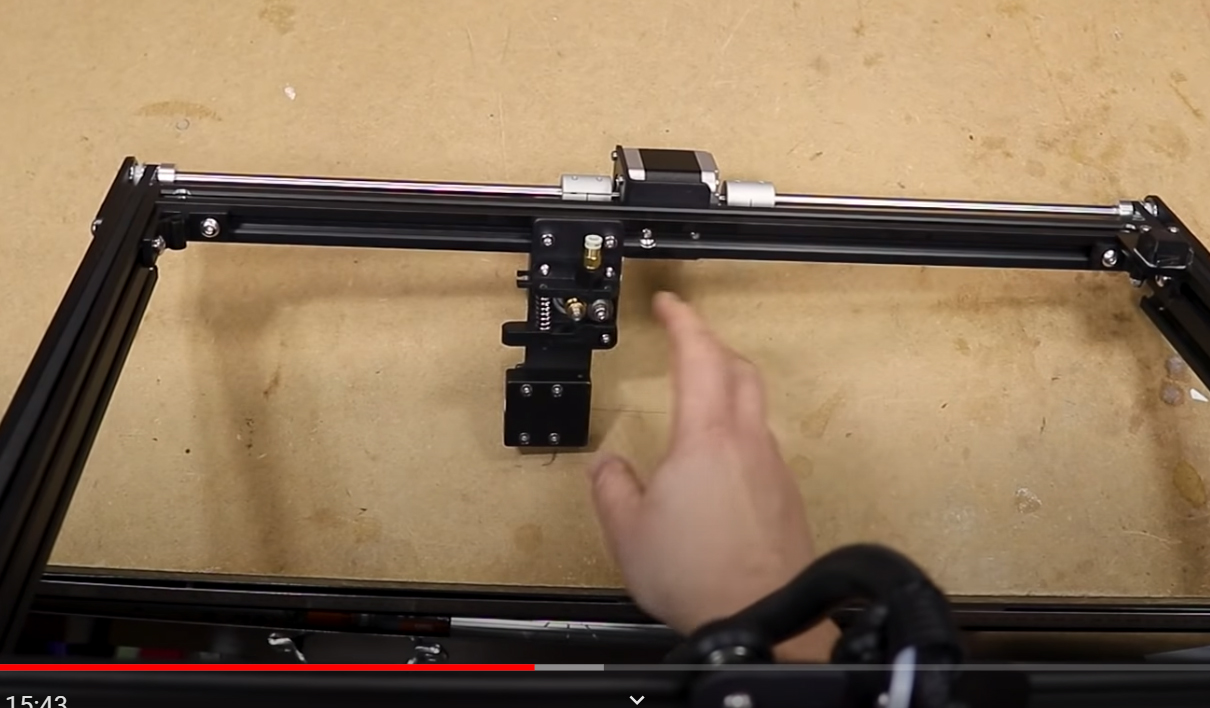

    El empujador en tu caso, es eso que se ve en la imagen y que a diferencia de otros modelos no van junto al cabezal.
