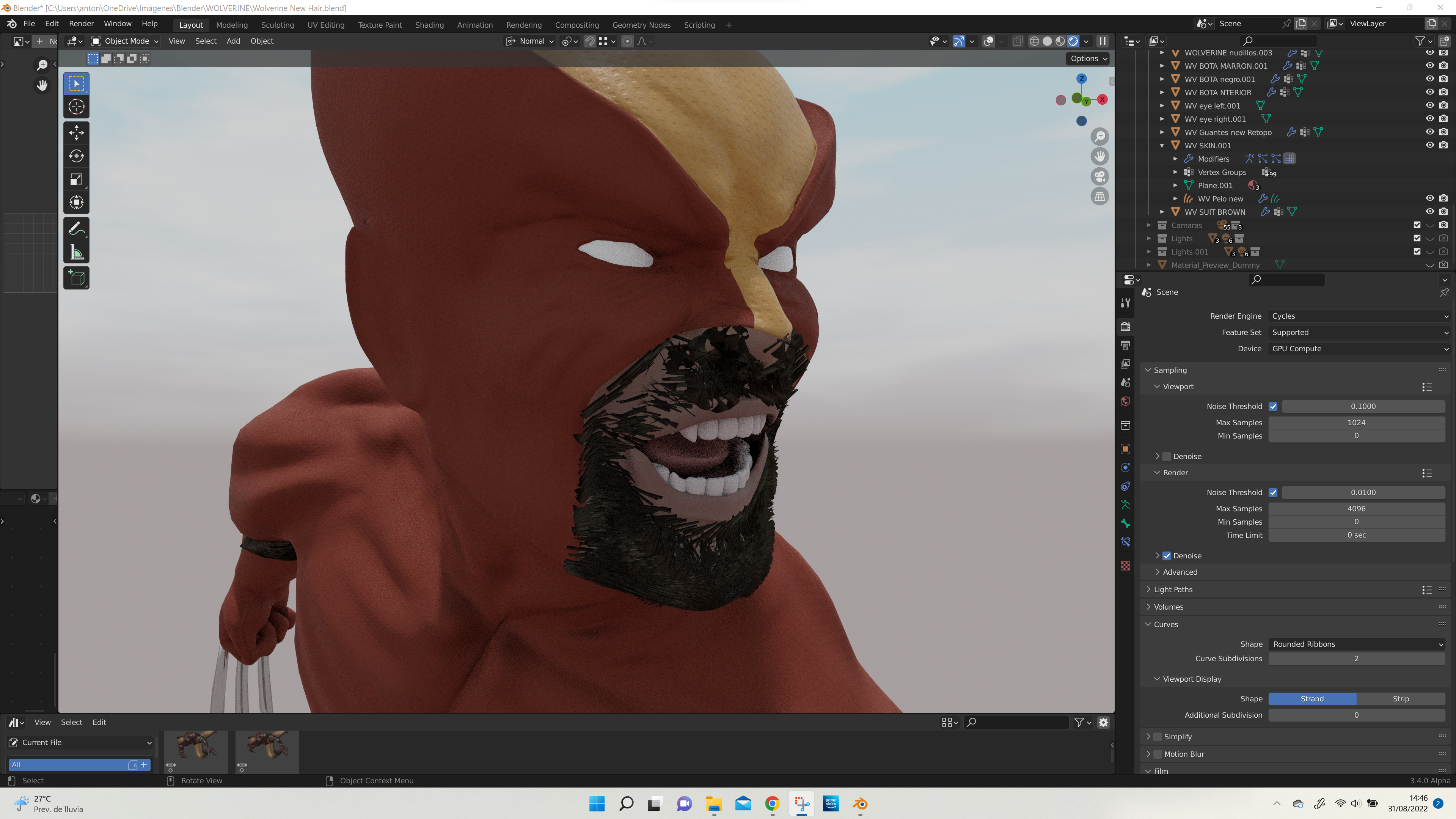

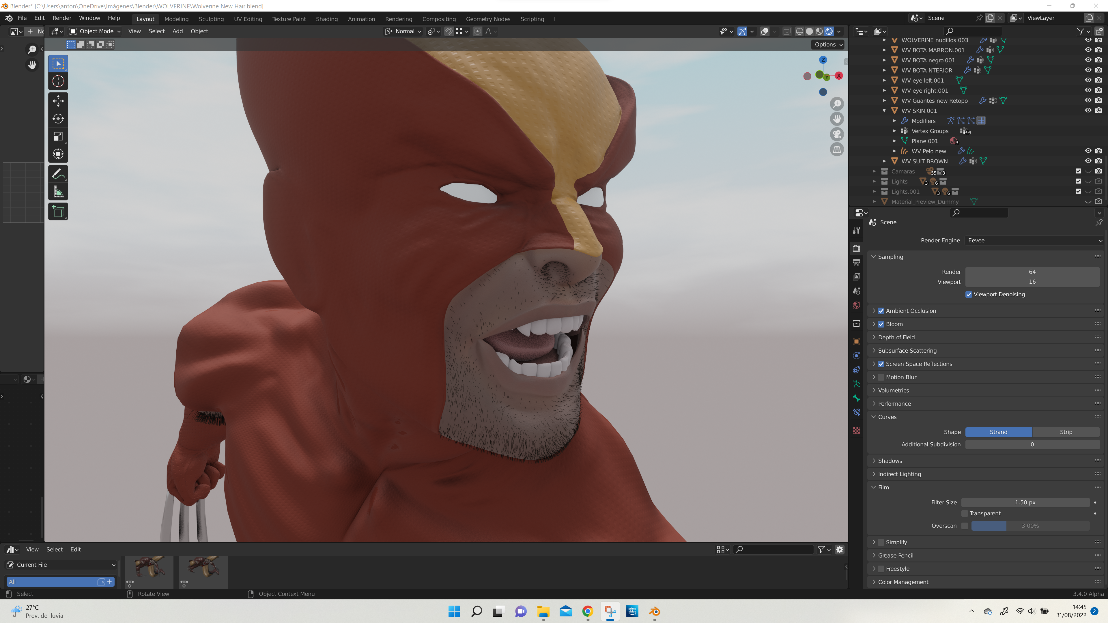

    Buenas, estaba probando el nuevo editor de pelo de Blender (creo que todavía está sólo disponible en las versiones no definitivas) y estaba alucinando de lo bien que va, así que decidí mejorar un modelo que tenía con un pelo bastante malo, todo iba bien hasta que utilicé Cycles en vez de Eevee.
    Aquí os pongo la diferencia:
    Eevee:

    Cycles:

    He estado intentando encontrar si tengo alguna cosa mal configurada en cycles, pero no he sido capaz de encontrarlo.
    ¿Sabéis qué puede ser?

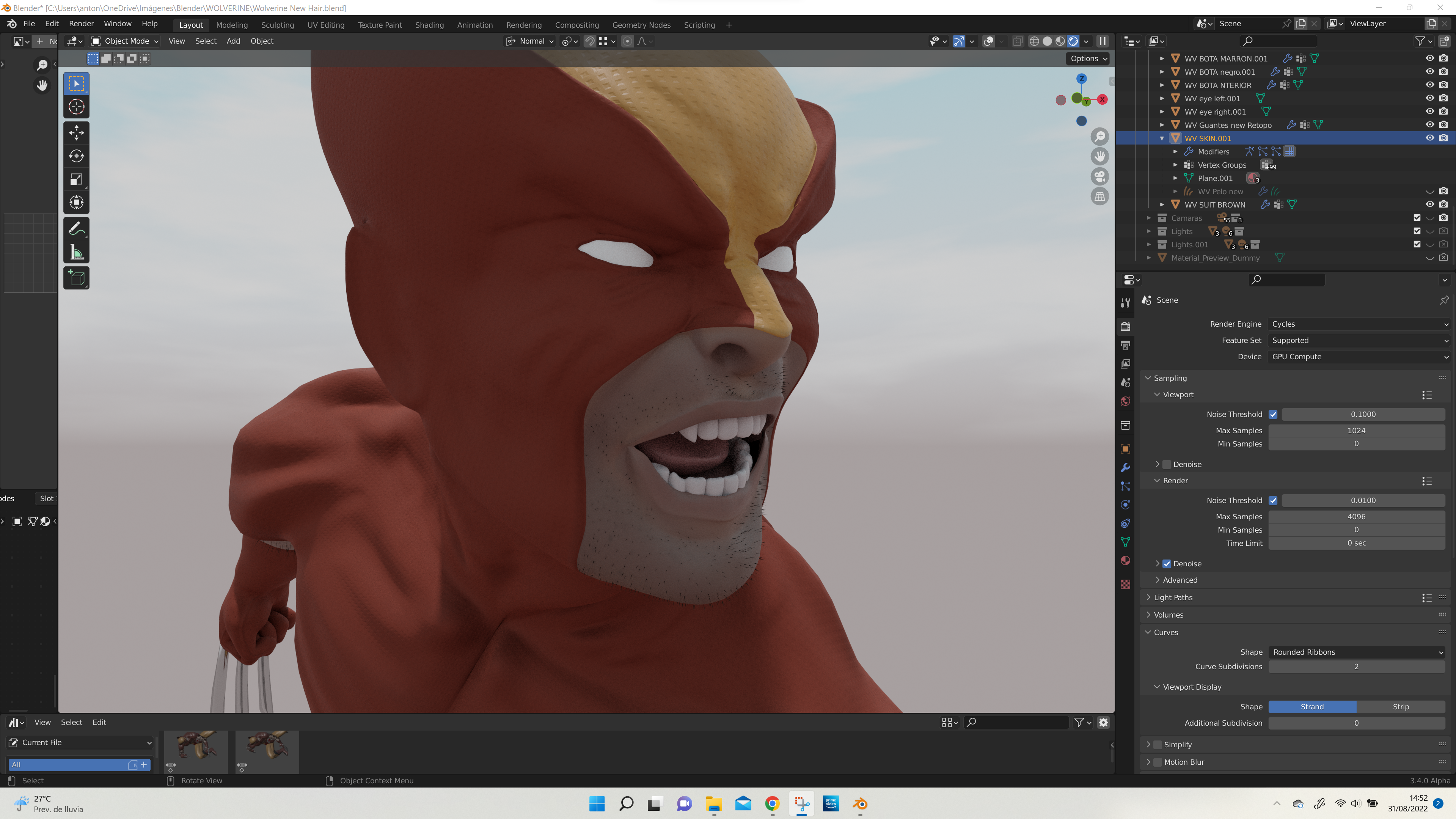

    Ah, con el pelo sistema 'anterior' de Blender no hay problema ni en cycles ni en Eevee, pero claro no consigo los mismos resultados (que con el nuevo en Eevee, se entiende):
    Cycles sistema antiguo de pelo:

    Gracias y un saludo!

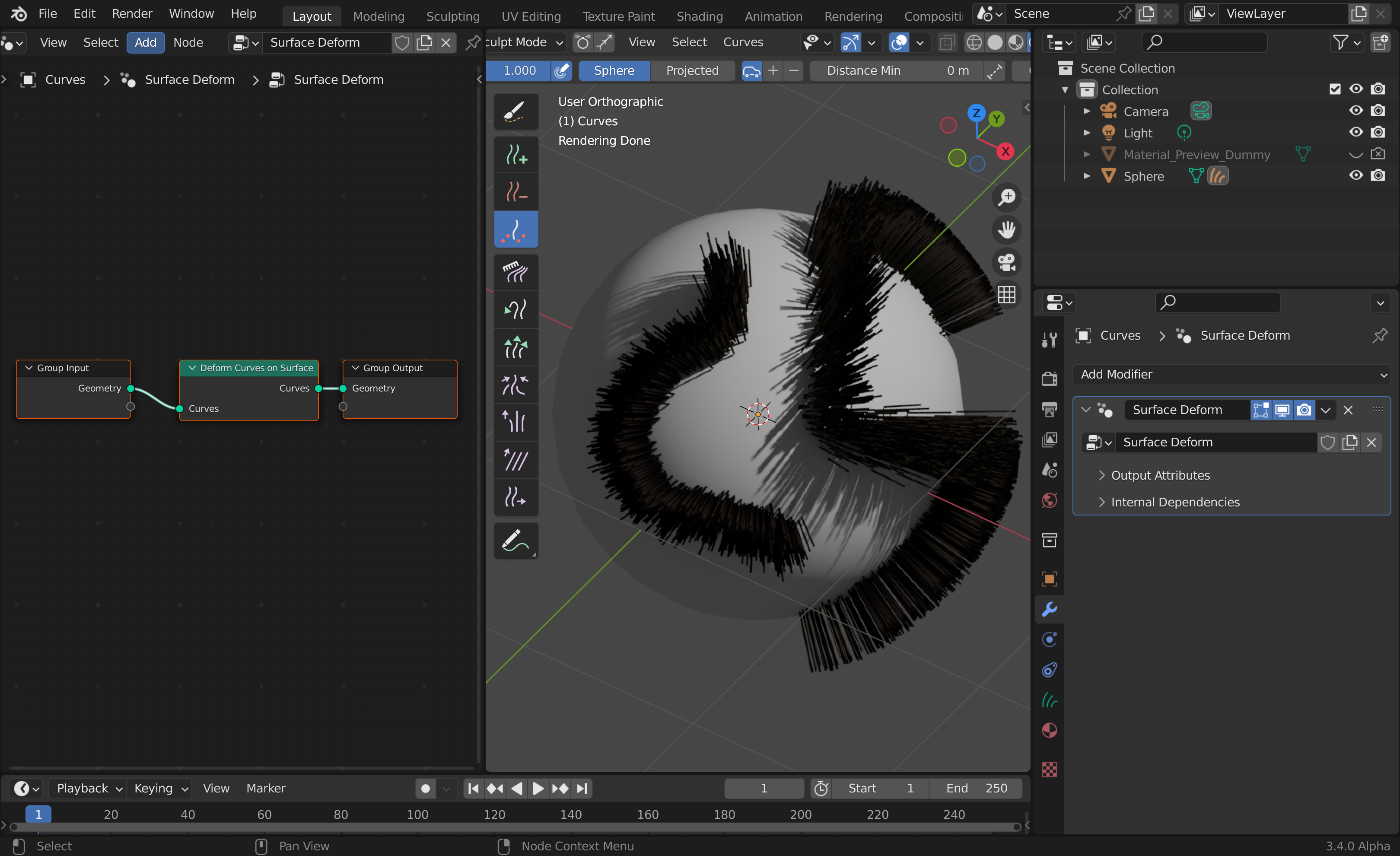

    Pero.. ¿estás utilizando los nodos de "Geometry Nodes"?
    Lo dejé todo por defecto (todavía no he probado a trabajar con Geometry Nodes, he abierto un archivo nuevo y he probado (todo por defecto) y sale lo mismo.

    Creo que ya te entiendo, se ha de dar la información de los pelos con los nodos, diámetro, por ejemplo.
    OK, claro, en el otro sistema iba diferente.
    Gracias, ya me pongo a trastear con ello!

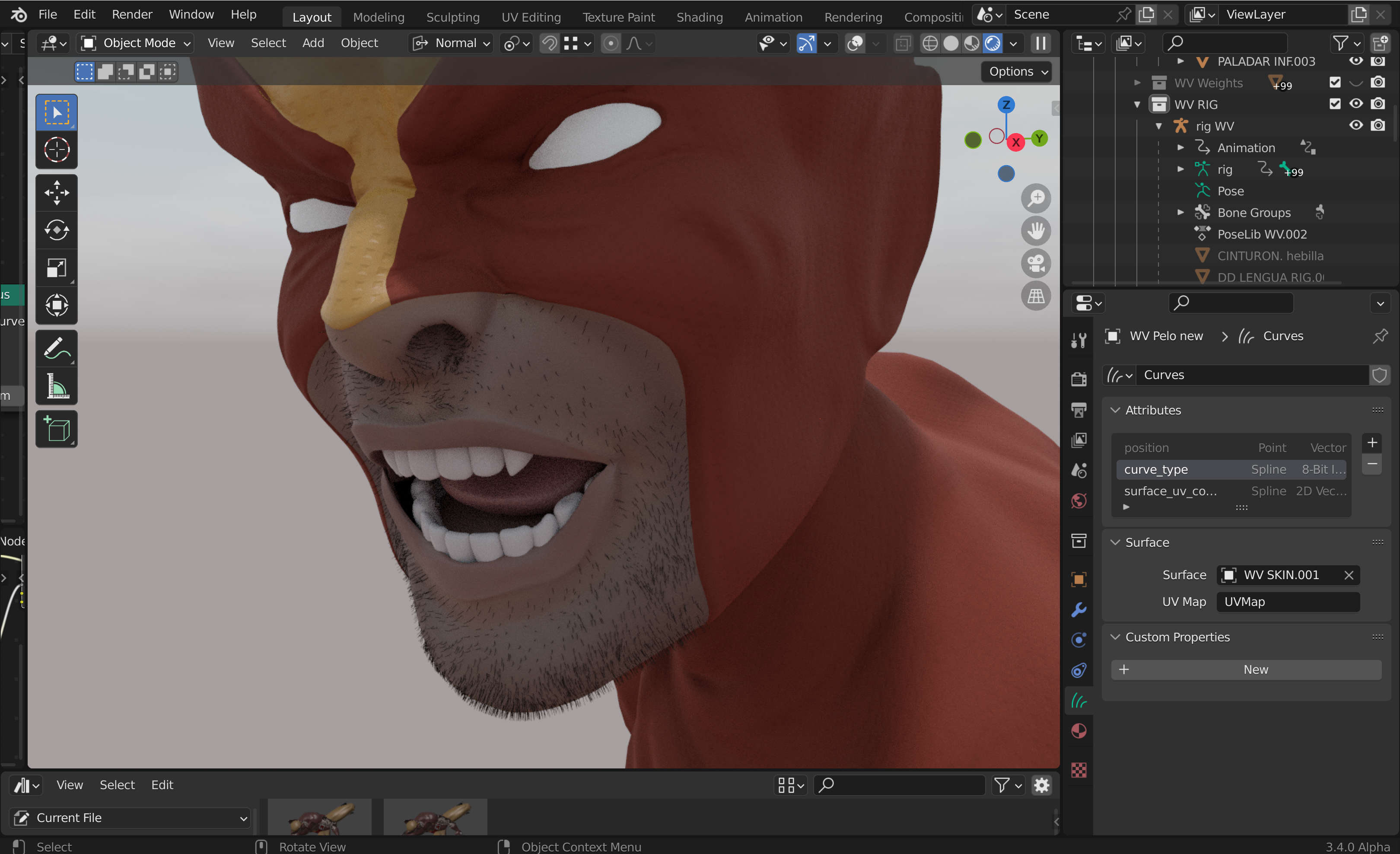

    Listo, mil gracias Soliman
    (me despistó que con eeve se veía "bien")

    De todas formas a esta nueva manera de hacer pelo creo que le falta algunos toques todavía para terminarlo.

    De todas formas a esta nueva manera de hacer pelo creo que le falta algunos toques todavía para terminarlo...
    Yo como soy un negado con el pelo de antes (y con éste también, como habéis visto ) me está pareciendo más fácil de moldear éste sistema nuevo, pero ya veremos. Estoy probándolo con la versión Alpha 3.4, que por cierto, de momento me está funcionando de fábula, parece que va todo más ligero, incluso archivos grandes que en pcs menos potentes le costaba moverlos con esta versión parecen ir mucho más fluidos, espero que siga así en la versión definitiva.
