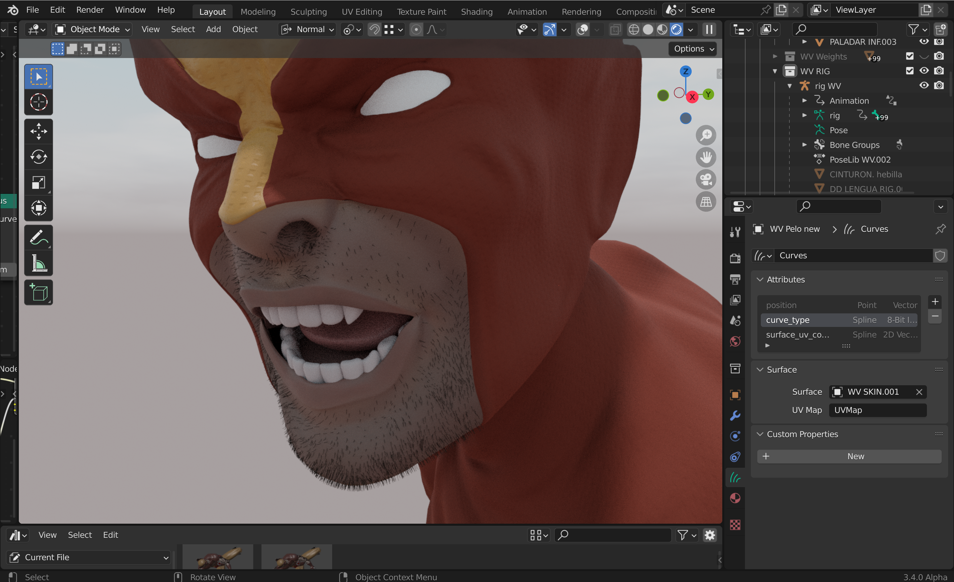

    Buenas, estaba probando el nuevo editor de pelo de Blender (creo que todavía está sólo disponible en las versiones no definitivas) y estaba alucinando de lo bien que va, así que decidí mejorar un modelo que tenía con un pelo bastante malo, todo iba bien hasta que utilicé Cycles en vez de Eevee.
    Aquí os pongo la diferencia:

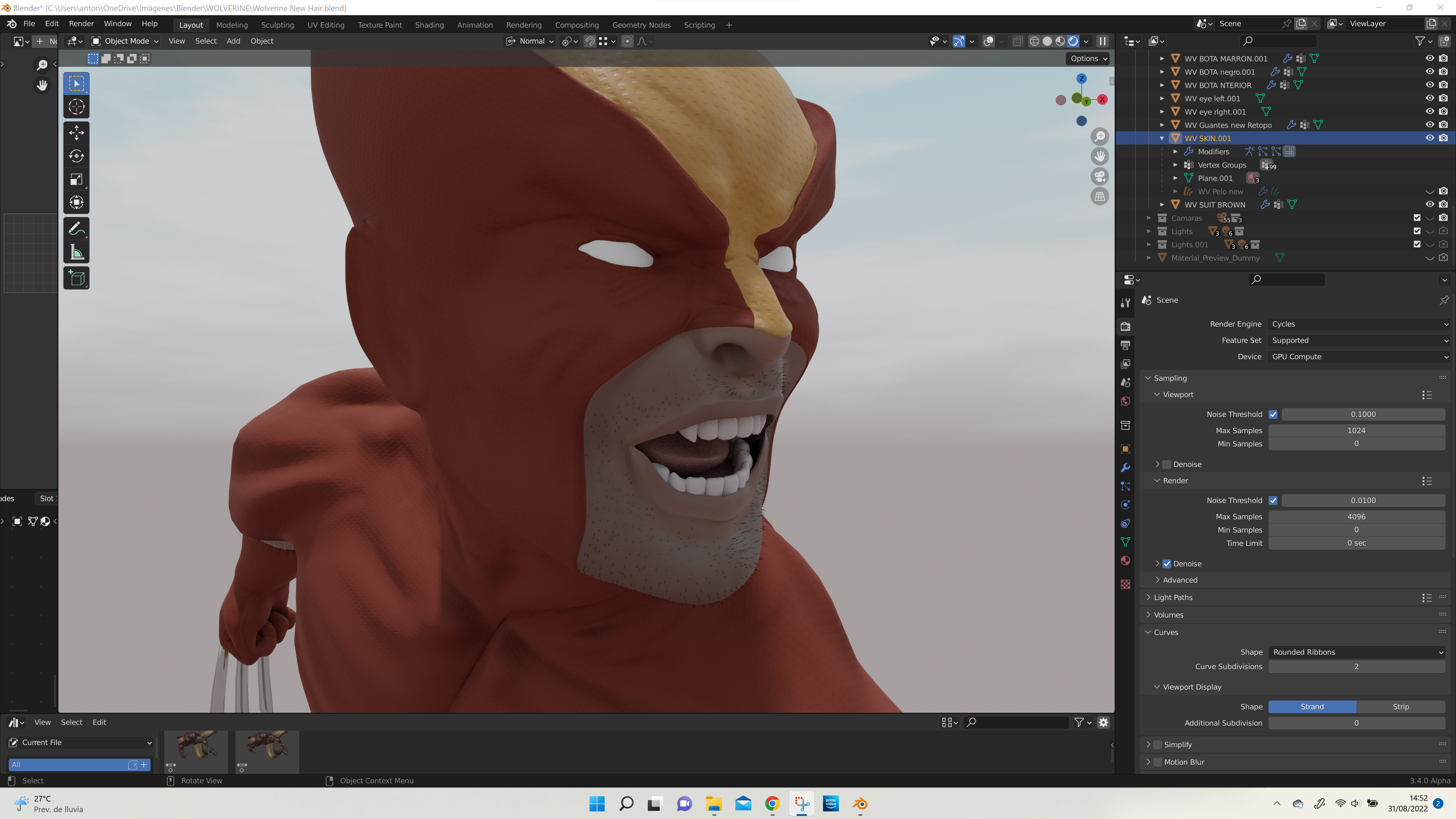

    Eevee:
Nombre: Captura de pantalla 2022-08-31 144552.png
Visitas: 80
Tamaño: 5.15 MB

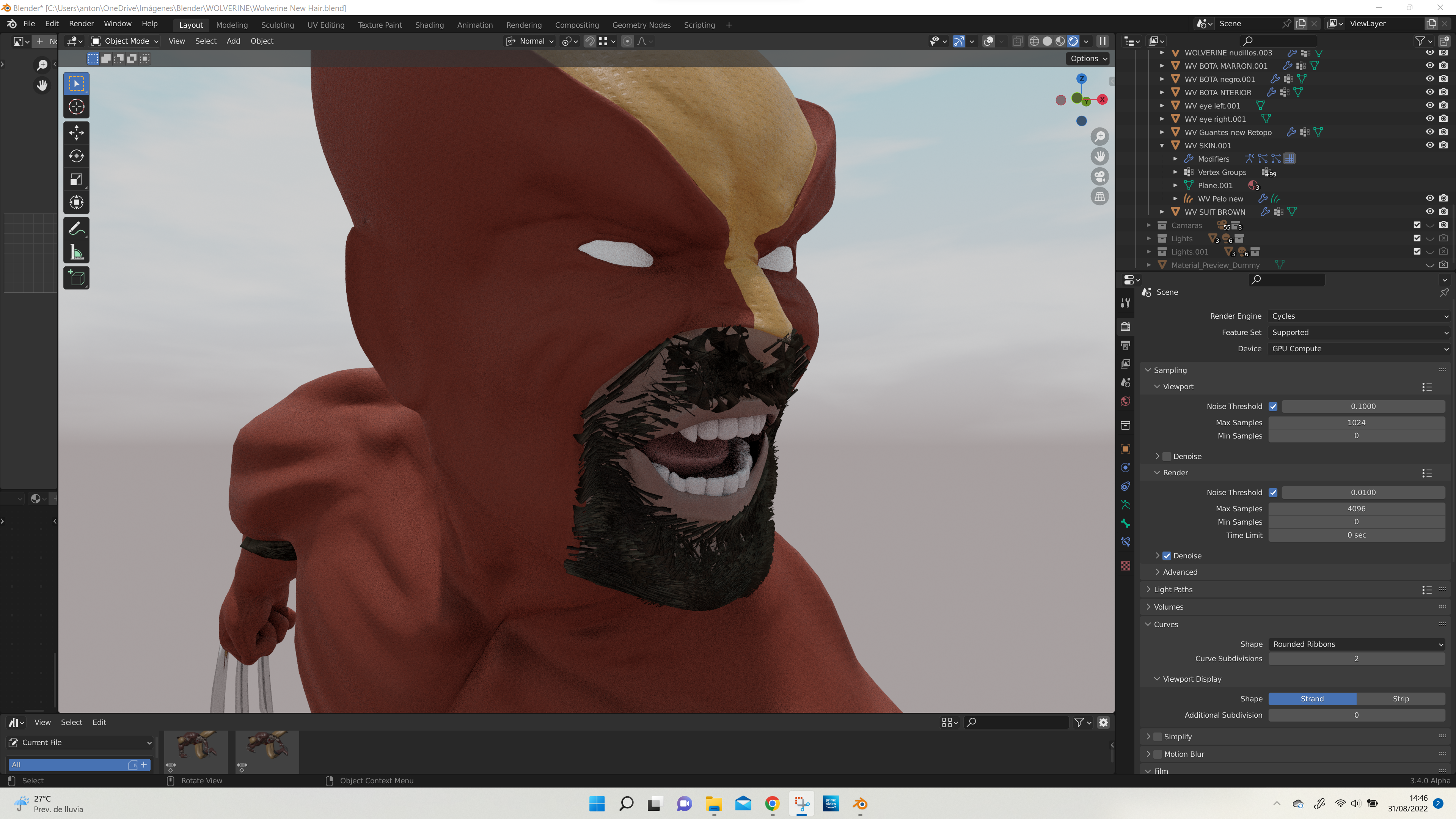

    Cycles:
Nombre: Captura de pantalla 2022-08-31 144659.png
Visitas: 67
Tamaño: 7.62 MB
    He estado intentando encontrar si tengo alguna cosa mal configurada en cycles, pero no he sido capaz de encontrarlo.
    ¿Sabéis qué puede ser?
    Ah, con el pelo sistema 'anterior' de Blender no hay problema ni en cycles ni en Eevee, pero claro no consigo los mismos resultados (que con el nuevo en Eevee, se entiende):
    Cycles sistema antiguo de pelo:
Nombre: Captura de pantalla 2022-08-31 145231.png
Visitas: 73
Tamaño: 6.52 MB
    Gracias y un saludo!

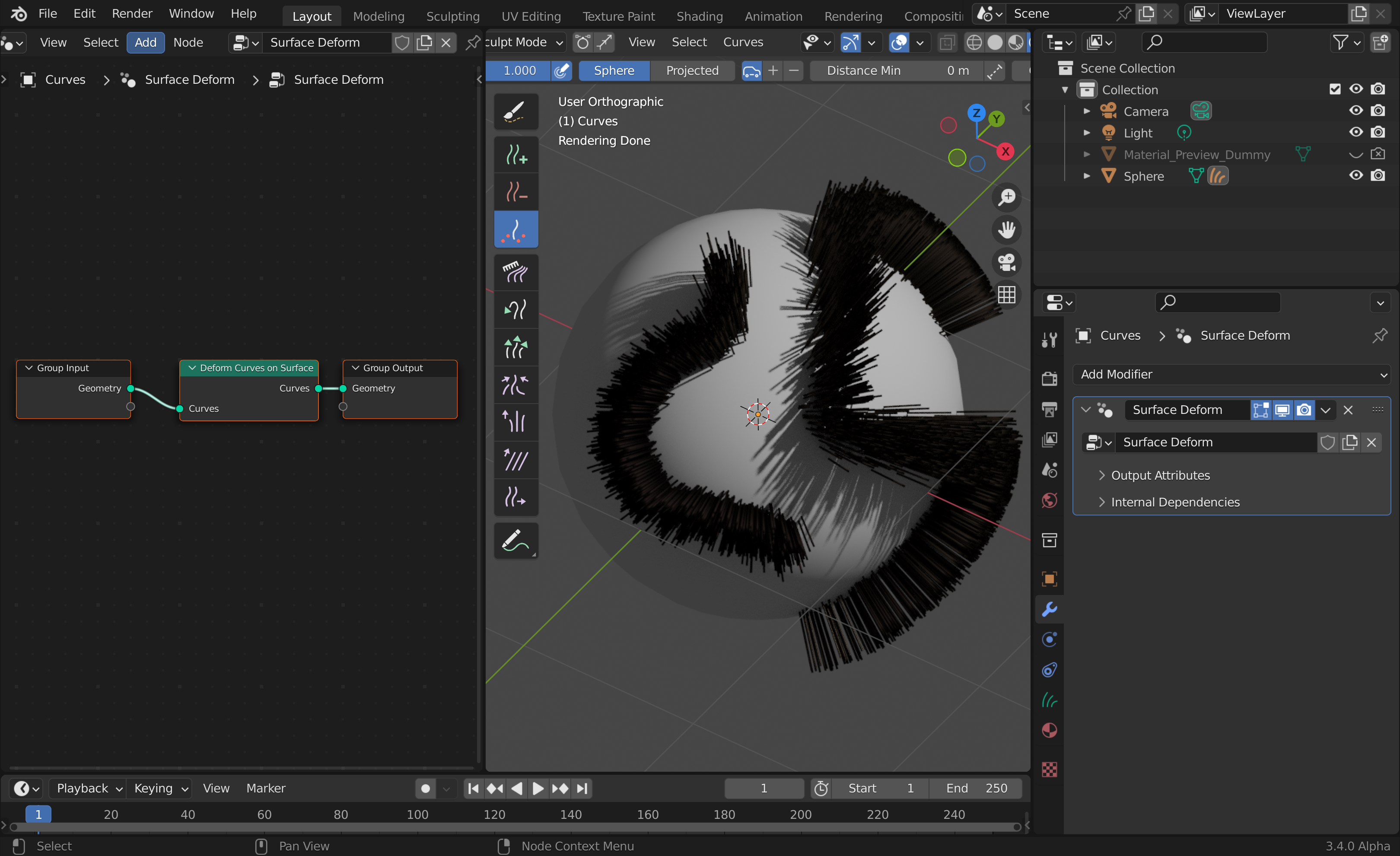

    Pero... ¿estás utilizando los nodos de "Geometry Nodes"?

    Pero.. ¿estás utilizando los nodos de "Geometry Nodes"?
    Lo dejé todo por defecto (todavía no he probado a trabajar con Geometry Nodes, he abierto un archivo nuevo y he probado (todo por defecto) y sale lo mismo.
Nombre: Captura de pantalla 2022-08-31 183506.png
Visitas: 39
Tamaño: 1.74 MB
    Gracias.
  5. #4
    Usuario completo
    Aug 2020
    214
    92
    17
    Creo que ya te entiendo, se ha de dar la información de los pelos con los nodos, diámetro, por ejemplo.
    OK, claro, en el otro sistema iba diferente.
    Gracias, ya me pongo a trastear con ello!

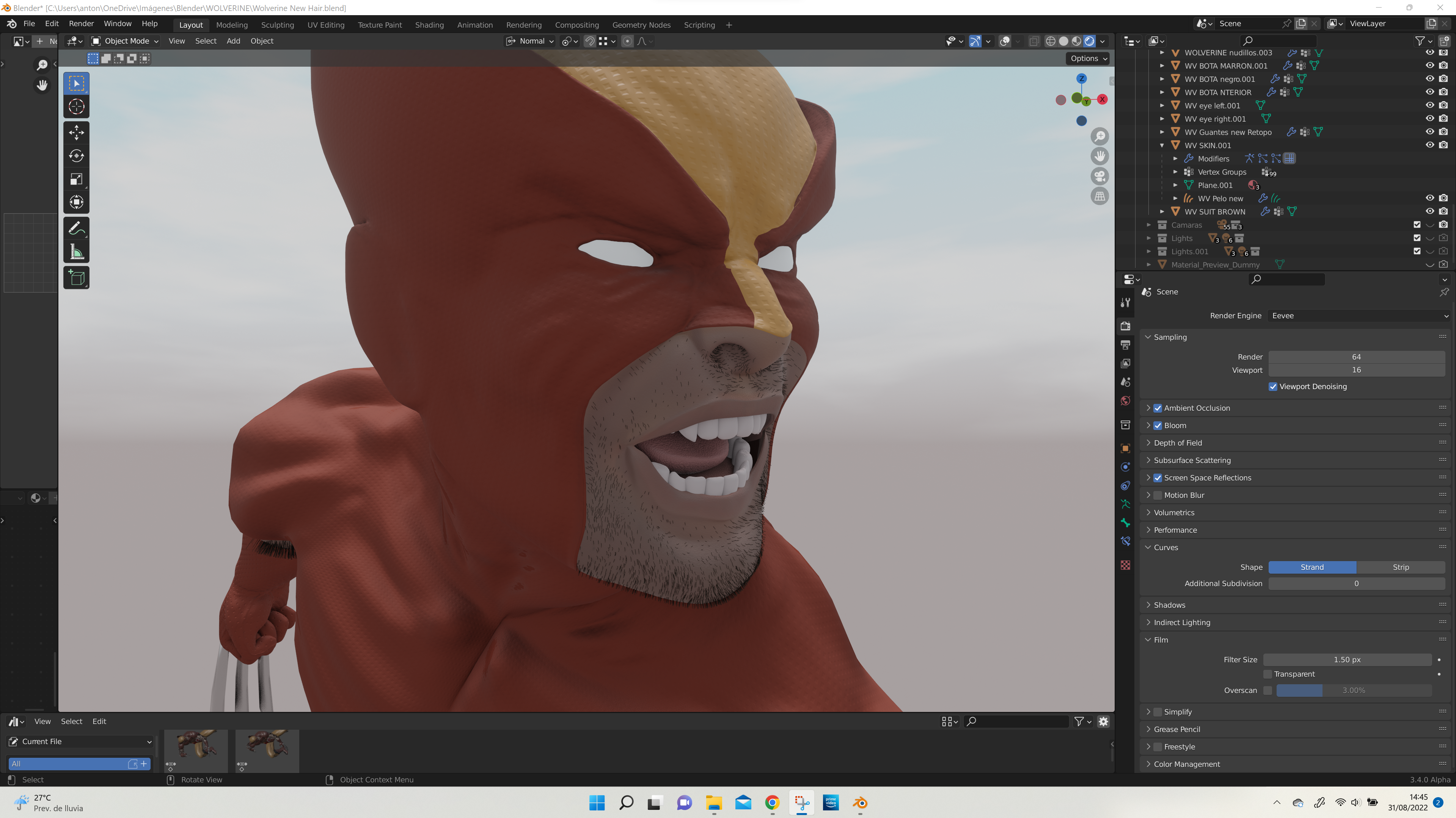

    Listo, mil gracias Soliman
    (me despistó que con eeve se veía "bien")
Nombre: Captura de pantalla 2022-08-31 185210.png
Visitas: 66
Tamaño: 4.37 MB
    Un saludo!
