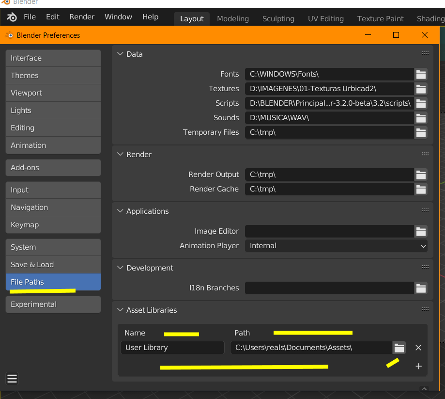

    Pues no lo he utilizado nunca pero creo que será igual que el asset browser.
    Edit > Preferences > File Paths y crear una carpeta nueva.
    Si tienes una configuración de tipo ZIP sin instalación, yo creo que lo podrías hacer dentro de la carpeta de Blender Foundation, así siempre iria junto al programa.

    Gracias Soliman, para el Asset browser sí que funciona eso, pero para la librería de materiales creo que no, probé a hacer eso indicando en la ruta un archivo de blender en el que puse todos los materiales, pero no hacía caso, creo que el material library vx va de algún otro modo.
    Un saludo!

    Gracias Soliman, pero debo estar muy espeso porqué no me sale. Añado una carpeta para colocar el archivo de materiales, hasta ahí ningún problema, pero cuando pruebo a hacer lo que has hecho con el color naranja (si lo he etendido bien lo has guardado directamente en el archivo sin añadirlo a la biblioteca vx como el resto y como está en la carpeta de los materiales te lo ha añadido igualemente), pues eso no lo consigo hacer, a mi no me aparece a menos que lo añada directamente en la biblioteca usando el addon. Además no importa en que archivo ni en que carpeta esté dicho archivo, si lo añado a la biblioteca VX habiendo guardado previamente el archivo pues guardado queda (incluso aunque no guarde el archivo a posteriori).
    Es de lo más raro, además si intento ver que archivos han sido modificados después de haber guardado un nuevo material... no encuentro ninguno filtrando por fecha, para mí sigue siendo incomprensible saber en que archivo (si en alguno) se han guardado los materiales.... Que conste que lo que tú indicas tiene todo el sentido del mundo, y además a tí te funciona, no sé si tendrá que ver que tengo copia de mis documentos en la nube con el onedrive,, a saber la que me está liando
    Un saludo
    Será eso, que al no encontrar la ruta donde guardas los archivos, no te funciona.
    Esto es parecido a un LINKado, que si mueves la carpeta o el .blend de sitio, se pierde la ruta y ya no puedes utilizarlo....
    No se, tal vez creando una carpeta donde guardes todos los materiales y haciendo Append si no hay forma de utilizar el addon o el Assets Browser.
