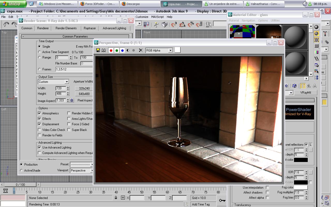

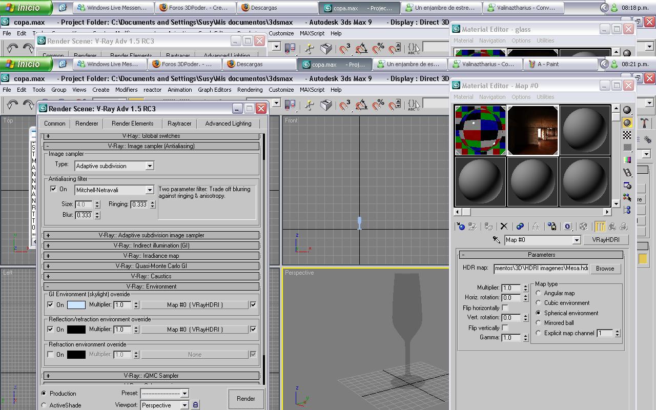

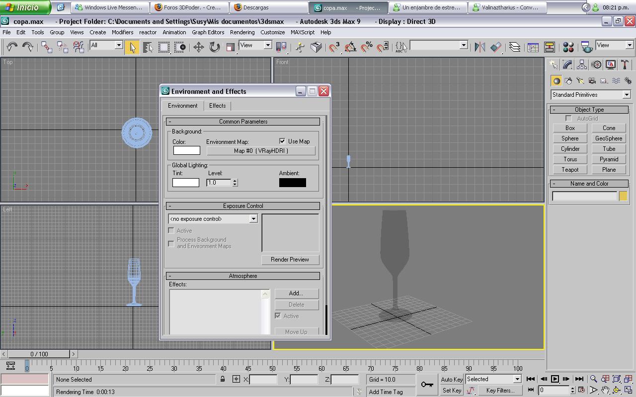

    Hola a todos, estoy empezando a practicar con los HDRI, pero me surge un problema repetidamente. Cuando monto el HDRI en el environment del Vray y en el environment del 3dsMax y renderizo, la imagen me queda muy escalada y el objeto (en este caso, una copa) me queda volando por los aires. Hay alguna manera de poder ubicar el objeto justo donde uno quiere, o en el caso de este HDRI, en el piso? No sé si me explico bien. He buscado en muchos tutoriales y no se explica claramente si uno puede ubicar objetos una vez montado el HDRI. Agradecería mucho si alguien me puede ayudar.
    Dejo unas imágenes de pantalla y el HDRI.

    Vaya, sabes, yo creo que más bien deberías de crear la superficie sobre la que iría sentada el vaso, no creo que el uso del HDRI sea para emular una escena completa, pero para recrear ciertas condiciones de iluminación y reflexiones en los objetos, al menos yo siempre he visto que es el uso que le dan.

    Tienes mucha razón en lo que dices panchopiestolas, lo que pasa es que como soy nueva en esto y estoy probando con HDRI todavía no agarro bien el hilo. Pero fíjate que, aunque hiciera una superficie, supongamos que una mesa, el HDRI va a seguir super gigante. Me explico? La verdad es que, sigo sin poder manejar la ubicación que se le da a un objeto sobre el HDRI, o el tamaño del mismo.

    A ok si mira, a lo que me refiero es a que el mapa HDRI lo deberías usar precisamente para lo que te comento, para aportarle a la iluminación, o sea que crees toda tu escena, con un piso y todo, máximo usando el mapa como horizonte o no sé, pero no como una superficie por que se ve distorsionada y de baja resolución.
    Pero bueno no me hagas mucho caso yo seguro que estoy más verde que tú en esto del 3d. Saludos.
    Vaya, y gracias por el mapa está muy bien y de buena resolución, me preguntaba que era ese archivo tan grande.
    edito: tal vez te sirva este tutorial en donde dicen como lograr que la cámara coincida con la imagen de fondo 3dtotal tutoriales.

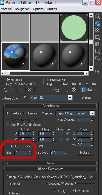

    Hay algunos HDRI, que vienen con blur. Incluso dicen blur algunos. Otros tienen baja resolución, son más indicados para iluminación y no para background. Te recomiendo lo abras en Adobe Photoshop CS3 y los veas.
    Si el HDRI es high-res y sin blur, reduce el blur del bitmap así.
