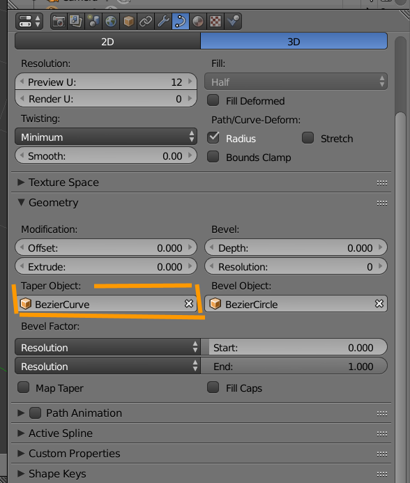

    Y por último, el TAPER, que sirve para deformar la Curve Bezier
Nombre: Taper.png
Visitas: 156
Tamaño: 73.3 KB
    Por cierto, si alguna curva cambia de dirección, como me ha pasado a mi en el vídeo, se la puede girar o sea, cambiar la dirección desde Curve > Segments > Switch Direction
