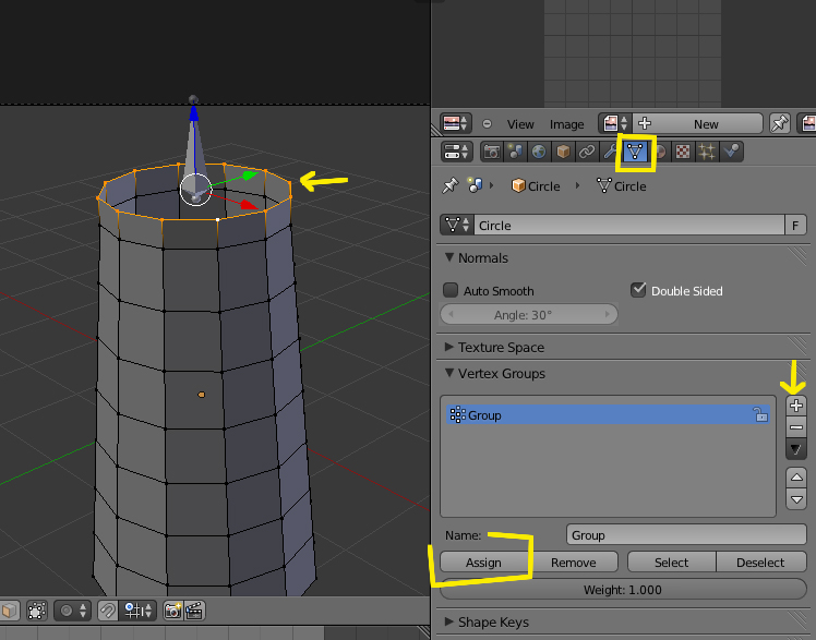

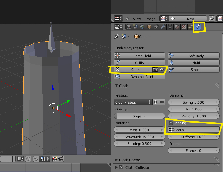

    Una de las maneras, puede ser la siguiente:
    Primero debes de crear un Pinning sobre los puntos de sujeción. Esto se hace creando un grupo de vértices, seleccione los que quieres y asign.
    (imagínate los de una cortina o los de una falda o capa).
    Luego para animarlo, se puede poner un hueso (armature)
    Emparentas la tela al hueso con Control + p > bone.
    Con solo mover el hueso, la tela será arrastrada, siendo la zona pinneada fija y el resto móvil.
