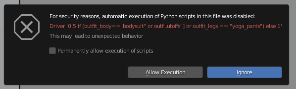

    Entonces descargué algunos modelos de éstos sitios, pero recibo el siguiente mensaje que os pongo abajo en una captura:

    Es como una alerta de virus ¿Puede Blender, usando Python, meter virus en mi Windows 10? Realmente no sé si son seguros éstos archivos .Blend!
    ¿Por qué necesita cosas programas en un lenguaje de programación un modelo para animar? Es que no se mucho del tema, pero bueno, si no es peligroso está bien, solo que no sé como saber si es peligroso o no.

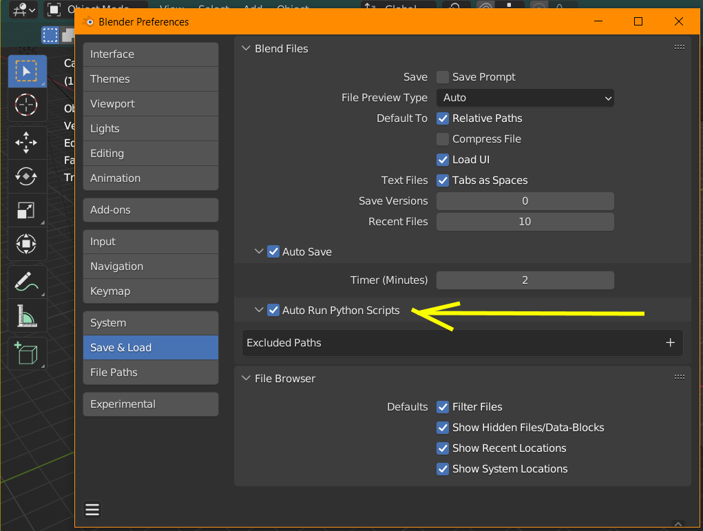

    Bueno, lo primero es saber si en Blender tienes activadal a opcón de Auto Run Scripts.
    Está en Preferencias > Save & Load

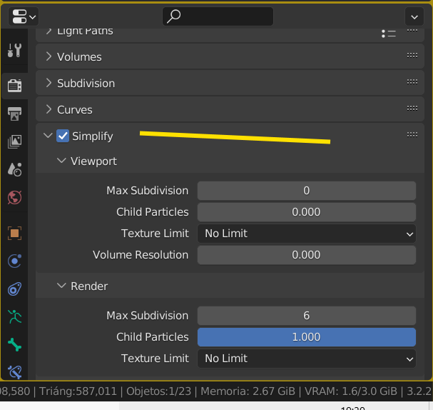

    En cuanto al modelo, es un modelo muy conplejo pero lo que creo que lo ralentiza mucho es que tiene tres sistemas de partículas.
    Además estas partículas las tiene con Drivers, lo que complica todavía mas el modelo.
    Lo que es la subdsivisión puedes "bloquearla" utilizando el SIMPLIFY que hay en Properties, donde le puedes poner una cantidad baja a la subdivisión u también a las partículas.
    Esto puede hacer que vaya un poco mas rápido, pero aún así es complicado pues como digo es un modelo muy completo y complejo.

    Por cierto es verdad que los scripts si no están revisados son un peligro, pero en este caso no creo que sea el caso.

    Con respecto a los scripts en python, hay que tener cuidado, se puede acceder al disco duro y hacer muchas cosas.
    En este caso y por lo que se lee en la captura que pones, parece que trata modifica el valor del driver a "0.5" o "1" en función de la ropa que tenga puesta, porque imagino que la ropa que es pegada al cuerpo necesita un valor diferente para que se vea bien.

    Activé ésa opción y ya no me sale el mensajito, supongo que ésa opción hace que aceptes que se carguen todos los scripts de phyton automáticamente, supongo que puede ser peligroso, pero si no lo activo, quizás el modelo no funcione correctamente, así que me tengo que arriesgar.

    En cuanto al modelo, es un modelo muy complejo pero lo que creo que lo ralentiza mucho es que tiene tres sistemas de partículas.
    Lo que es la subdivisión puedes "bloquearla" utilizando el SIMPLIFY que hay en Properties, donde le puedes poner una cantidad baja a la subdivisión u también a las partículas.
    Esto puede hacer que vaya un poco más rápido, pero aún así es complicado pues como digo es un modelo muy completo y complejo.

    Funciona compañero! No en éste modelo, que sigue lento aunque menos, pero si en todos los demás modelos que tenía mucho lag, se solucionó!

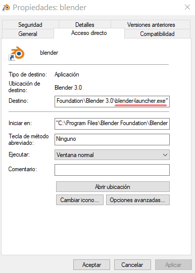

    Por cierto ¿Lo correcto es ejecutar?:
    -blender.exe
    o
    -blender-launcher.exe
    No sé cuál, estoy usando blender.exe por las dudas.
    Yo creo que es lo mismo, el ejecutable es el EXE y el otro es un lanzador o sea, que busca y abre el EXE.

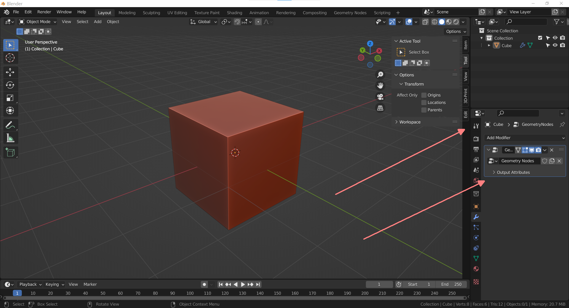

    Hola de nuevo. Con respecto a "blender.exe o blender-launcher.exe", no creo que haya mucha diferencia. Pero si nos guiamos por el nombre, "launcher" es el que se supone que deberías ejecutar. Comprobando con el acceso directo que crea el instalador, usa ese mismo:
Nombre: Captura de pantalla 2022-08-17 142710.png
Visitas: 51
Tamaño: 16.2 KB
    Para el cambio de la ropa, yo buscaría un panel personalizado (como el de "3dprint" en mi captura) o si tiene un objeto del tipo "geometry node" con opciones, aunque no estoy seguro de cómo lo implementan (como bien dices es un archivo muy grande y no lo he probado)

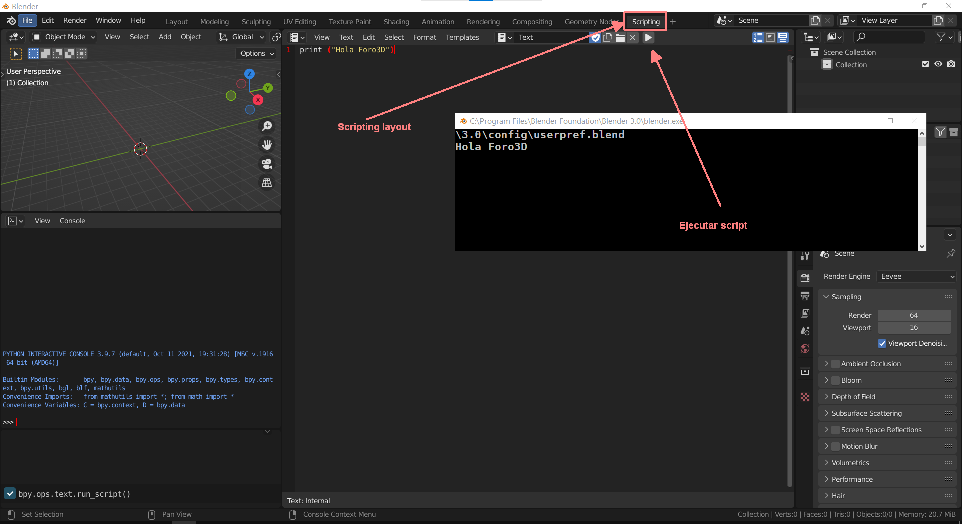

    Para la ejecución del script, también puedes probar ir al layout de scripting y pulsar el botón play para que se ejecute o inspeccionar el script en cuestión si entiendes un poco de programación.

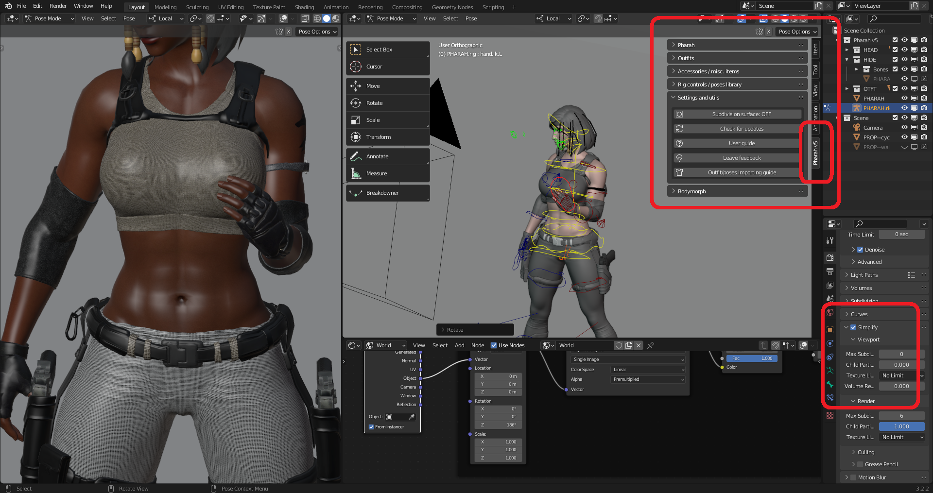

    Gracias compañeros, sobre el Simplify, olvidé que debía poner las opcioens de abajo a 0 (menos las de Render"), ahora va un poco mejor, sigue lagado pero ahora puedo mover el modelo y animarlo!
    Sobre lo de los scripts, teníais razón, arriba a la derecha donde pone V5 ahí le das y sale como un menú que antes no existía en Blender! Éso debe ser lo de Python, interesante, gracias compis! <3 : D
