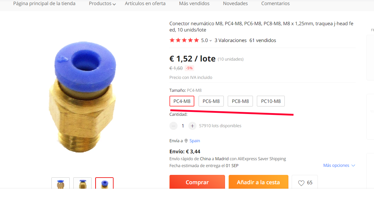

    Va a ser complicado pues no creo que sea la misma métrica en México que en Europa.
    Me suena que por aquí en España los modelos de conectores neumáticos varían entre los de PC4-M8, PC6-M8, PC8-M8 y PC10-M8.
    Y veo que el enlace que has puesto es de una pieza de PC4-M6.

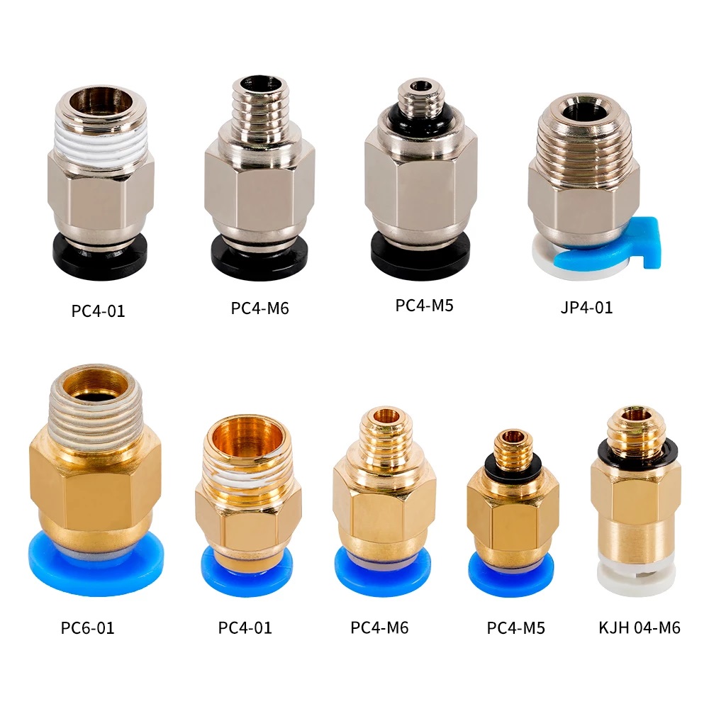

    He visto esta imagen por la red, a ver si esto te da una idea de cual es el que más se parece a tu modelo.
