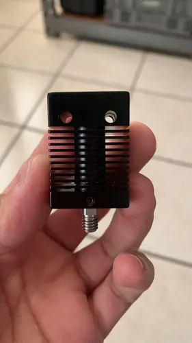

    Hola, entré al mundo maker viendo videos en YouTube, quedando maravillado. Me compré una impresora 3d, el problema es que parece que quebró la compañía, es mexicana llamada colibrí y mi impresora es la JADE ahora se me ha roto la rosca del conector que va al bloque calentador, solo se que el que se me rompió era idéntico a este de la ender https://articulo.mercadolibre.com.mx...b-837c046a23d2 es aqui a donde debería enroscarse https://http2.mlstatic.com/D_NQ_NP_7..._012022-O.webp e igual llega al fondo para tocar la boquilla.
    ¿Hay alguna forma de saber cual es el conector correcto aunque no venga en el manual?
    Gracias por sus consejos.

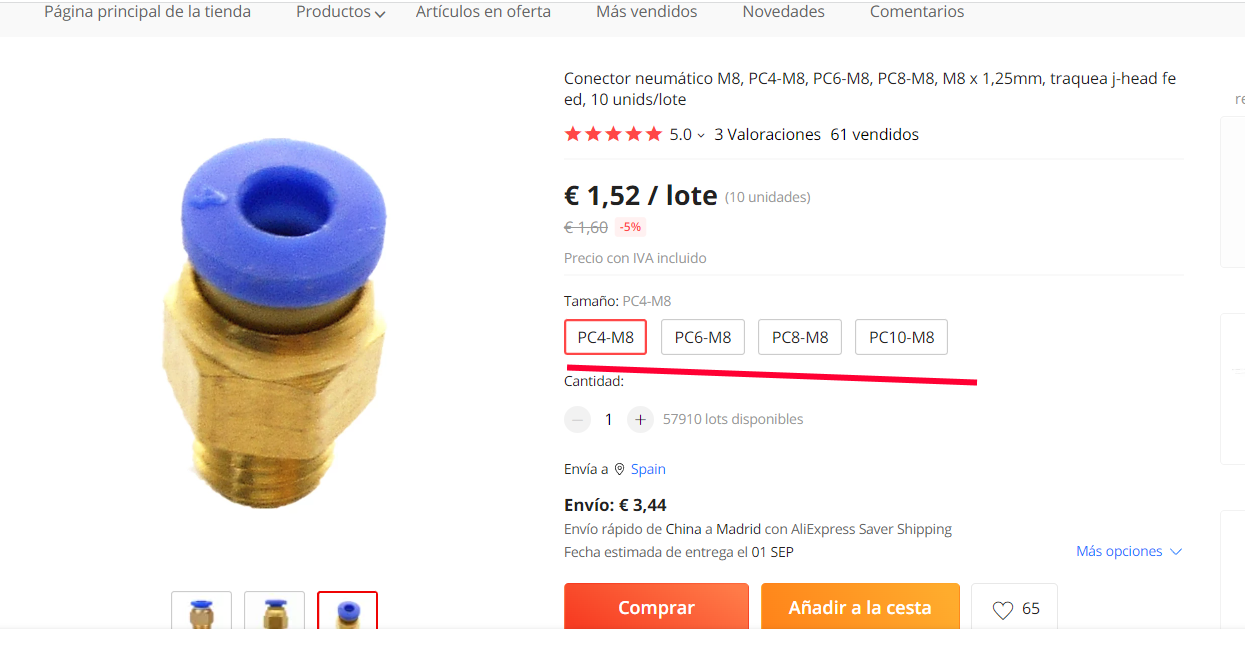

    Va a ser complicado pues no creo que sea la misma métrica en México que en Europa.
    Me suena que por aquí en España los modelos de conectores neumáticos varían entre los de PC4-M8, PC6-M8, PC8-M8 y PC10-M8.
    Y veo que el enlace que has puesto es de una pieza de PC4-M6.
Nombre: metrica.png
Visitas: 131
Tamaño: 215.0 KB

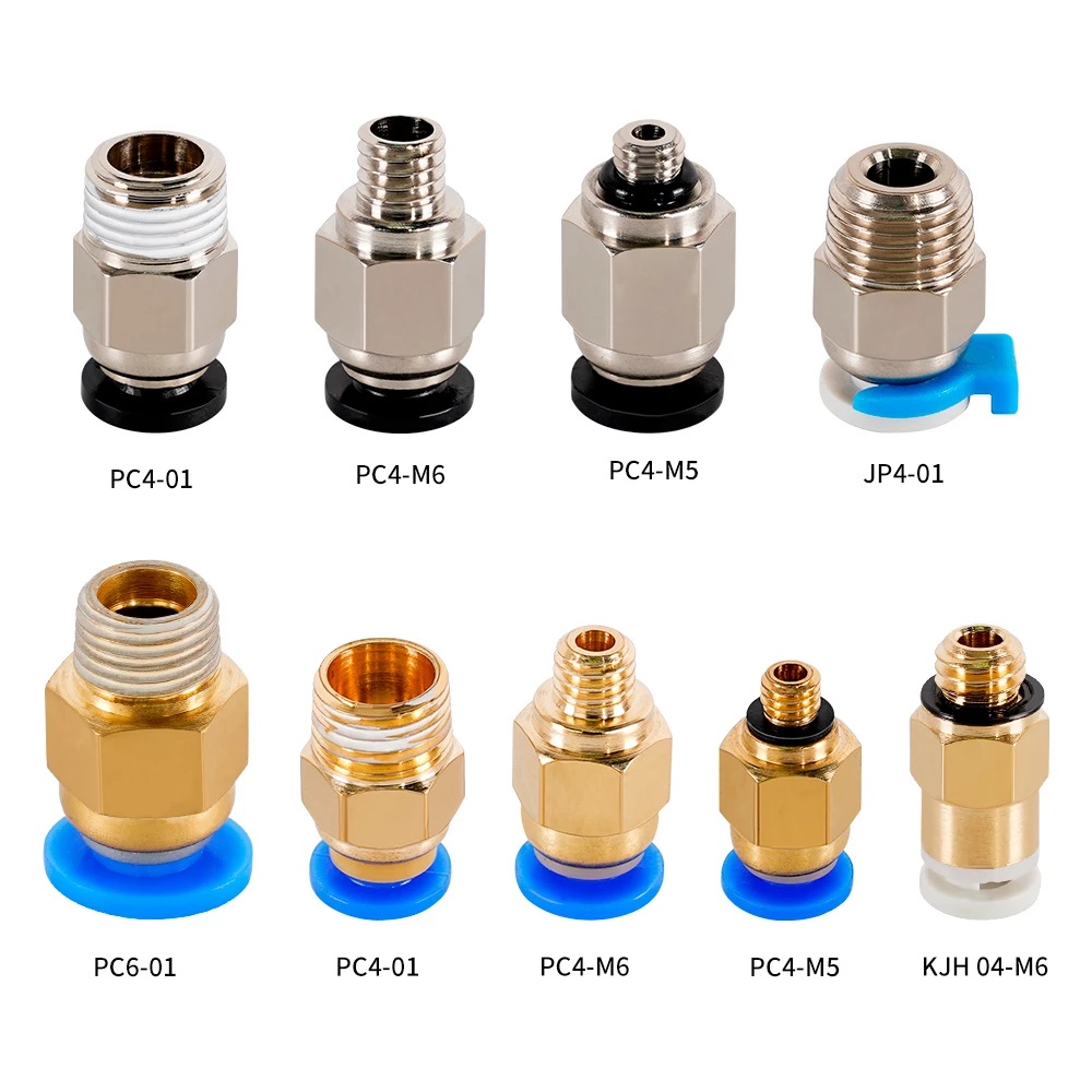

    22,360
    693
    7237
    He visto esta imagen por la red, a ver si esto te da una idea de cual es el que más se parece a tu modelo.
Nombre: piezas.jpg
Visitas: 179
Tamaño: 170.9 KB
