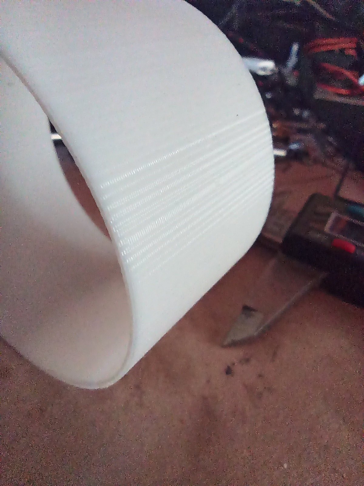

    Adjunto una imagen de como quedan las impresiones.
    Lo otro que estaba pensando que puede ser es la placa, que capaz que se daño por algo.
    Antes hace como un año había hecho el mismo tubo y quedo bien liso, no como este que se sienten la marcas verticales.

    Podría ser también el laminador, que hubieras tocado algún valor que no debías.
    Prueba a crear un perfil nuevo en el laminador con los valores de origen a ver si cambia mucho.
    Eso parece un problema de COSTURAS.
    Ya probé a crear un nuevo perfil pero sigue igual y problema con las costuras no creo que se por que las líneas verticales están en toda la vuelta del círculo y el laminador me marca donde queda la costura, que esa parte si se nota que es una costura.
