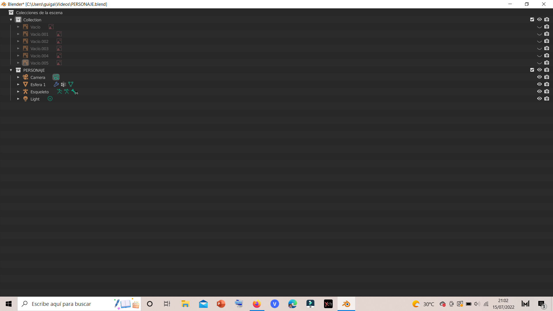

    ¿Recordáis cómo se volvía a la ventana general? Ahora te comento lo que consigo del esqueleto.
Nombre: Captura de pantalla (168).png
Visitas: 180
Tamaño: 131.5 KB
