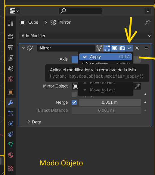

    Sí; en los primeros post no se pueden adjuntar imágenes, de todas formas prueba otra vez, o a ver si puedes subir el .blend directamente.
    Aunque si es un modelo para animación y luego lleva texturas, lo normal es aplicar el modificador Mirror y luego emparentar, así cada hueso tiene su grupo de vértices sin depender de nada más.
