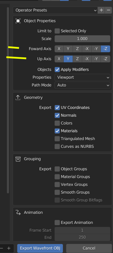

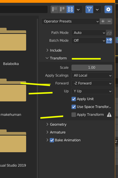

    Aplicar las rotaciones de la armature y del objeto antes de exportar.
    Ctrl+A > Rotation & Scale
    Luego también hay que tener en cuenta, cuando exportas, que según formato, puedes elegir el tipo de orientación de los objetos, pues cada programa trabaja con coordenadas diferentes.
    Y cada formato de exportación, tiene sus variantes.
    Por ejemplo FBX, OBJ.

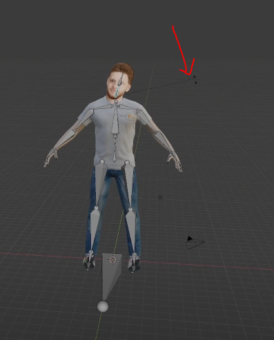

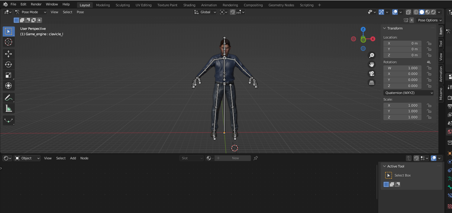

    ¡Muchísimas gracias por su grandiosa ayuda! Pics3 & Soliman. Nugu, muchas gracias por tu apunte, bro. Me ha servido muchísimo para corregir lo que me estaba haciendo mal, aunque me costó comprender un poco acerca de las terminologías soluciones que me brindaban puesto que aún no estoy muy familiarizado con todos los términos y me costó leer y ver contenido acerca de lo que me ayudaban.

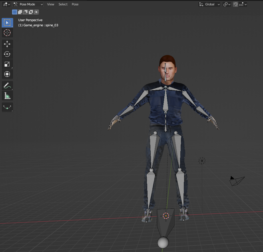

    Ahora mi problema es otro. Cuando paso al modo Pose e intento mover los huesos con una línea (como en la imagen de otro personaje que vi en un video y que se muestra abajo fotografía adjunta izquierda) que se supone tendría habilitada para mover el cuerpo de mi personaje, está no me aparece. ¿Tendré que habilitar algo?
