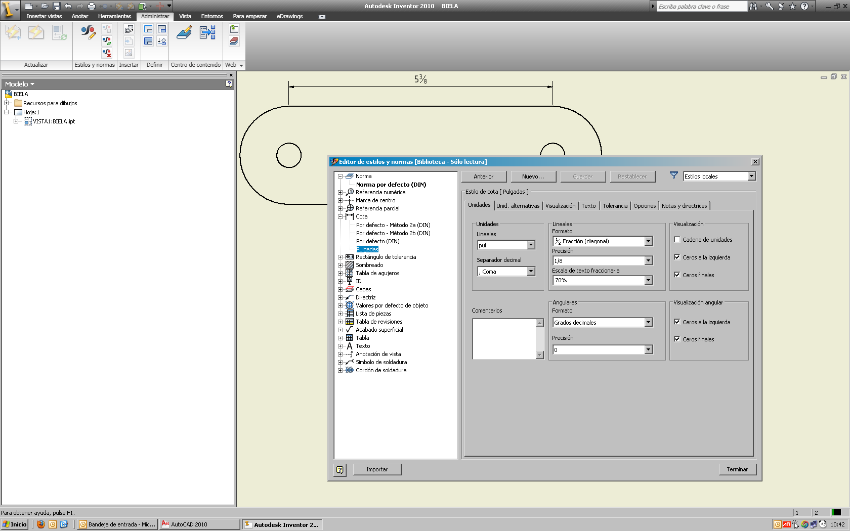

    Hola qué tal, a todos, soy novato en Autodesk invetor y me gustaría saber cómo poder cambiar la configuración del acotado para que la información sea en fracciones es decir si tengo 1.375 sea 1 3/8.

    No es muy complicado, usando el editor de estilos.
Nombre: Pulgadas.png

    Acotado en fracciones en inventor?

    Claro, pero eso es en modo drawing, para eso debiste dibujarlo en pulgadas, pero en decimales, o sea tenías que convertir tus fracciones a decimales y después en el drawing lo acotabas en fracciones, o sea doble trabajo, no sabes cómo dibujar, o sea en el sketch en pulgadas (pero en fracciones y acotar dentro del sketch (en fracciones)?
